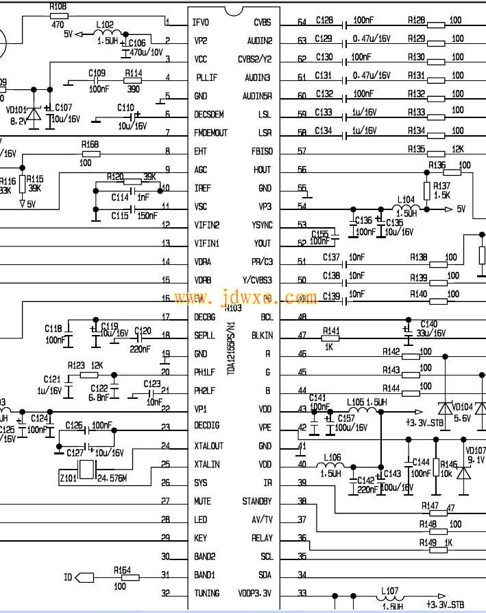

摘要: 1 脚:视频输出(3P90、3P91 机芯无AV 输出功能) l 2 脚:接+5V,第二电源电压(IF 和伴音供电) l 3 脚:接+8V,音频输出、音效处理(TDA12155)供电 l 4 脚:中频锁相环滤波器 l 5 脚:接地2 (IF 和伴音 ...

四、常见故障
+ p4 Y: D+ J9 r0 I1 Q  机芯 故障表现为 故障原因0 d: u6 o, Y" Z" K9 D
  3P90 电压低 IC602 坏*Y) r: x' s, G5 G. m
  3P90 像压缩 R328 坏"F3 o% W+ \3 g. u% r5 J4 G- w' R
  3P90 单波 C404 坏
$ ~- @: ^1 H: ^3 ~  3P90 像偏R323 坏3 }1 o9 [) q9 r3 V  j7b. \) {
  3P90 不开机 C207 坏/U2 s7 w1 X8 Z( J3 _' V: p8 [
  3P90 2台干扰 SAW101 坏
4 ]2 g4 g5 x: K/ a( B  3P90 烧保险D604 坏) E8 I' f0 u  P1 S$Q" p4 i* Q
  3P90 烧保险 C603 坏%C( n: d# P/ u+ H: r' y% b
  3P90 开机不良 C338 坏"c. A" _% a$ W+ x$ P  R& P4 [
  3P90 不开机 IC101 坏&V3 t+ A- V% B
  3P90 无台 SAW 坏
2 y$ M! E6 |# r/ r, ^- R. K% f" x  3P90 干扰C107 坏
* s$ S. ~  E- p' ^/ Z  3P90 DVD 彩不良C240坏$ w* B  }' `+ I' m6 K;a  g" _$ I
  3P90 像不良 IC301 坏
( }7 s6 e. U7 L5 w+ r  3P90 不开机IC602 坏5 Z0 t6 ~# b5 @4 f
  3P90 无像 IC101 坏3T, [6 u% ]( V3 j* L' a9 V
  3P90 无台 IC003 坏5k  E2 A$ O4 Q" }6 n
  3P90 水平线 IC301 坏
/ `. E# \" Z6 i0 [. R3 {. K  3P90 不开机X201 坏( i. m9 E% h+ A1 C/ [8 |. u
  3P90 敲变 高频头坏
/ J7 {7 N- j+ f  3P90 像暗C337 坏2 n9 i5 @9 T$ z
  3P90 像抖 L302 坏:W" Q6 M# ?/ t' X
  3P90 彩不良 ZD203 坏
# v  B& ]+ H6 W( j&W) D2 Y' T& R  3P90不开机 IC601 坏3 `7 z( A8 C: c# Q
  3P90 无台 SAW 坏
# p; s. {% }4 X  @2 H  3P90 水平线IC101 坏
