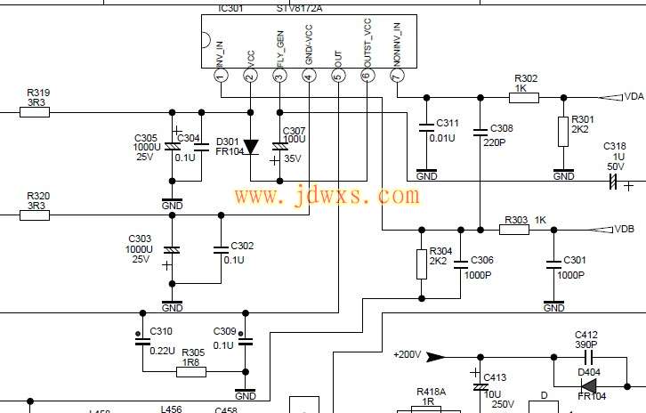

STV8172A TDA8172A引脚功能应用电路图纸代换

STV8172A性能参数
         TO-220-7P单列双排七脚封装。内置有垂直回扫开关,泵电源电路,温度过热保护电路。最大输出电流为2A;持续时间大于10us时,最大输出电流为3A。
      (1)两个输入端电位应镜像一致
  STV8172(1)、(7)脚为差分对管的两个输入端,(1)脚反相输入接前级振荡驱动信号,(7)脚同相输入接偏置电压。根据差分放大器的工作原理,(1)、(7)两脚的电位(设为V1、V7)应镜像一致,且取决于(7)脚外加的偏压Vb。这既不同于差分OCL的双向对称输入,也有别于传统的OTL电路。  需要注意的是,V1必须与前级端口的电位匹配一致。以丁MPA8859机芯为例,V1正常值是3V,允许误差±10%。误差过大,将导致场扫描的边沿压缩失真或消隐,而且该故障无法通过IIC总线调整来纠正,遇到此情况应检查STV8172的V1、V7。  (2)谨防虚假的中点电位
  在OTL电路中,为使串联的互补对管正常工作,其输出端点对地电位必须为供给电压VCC的一半,故此输出端点电压又称OTL的中点电位。通常认为,它是衡量OTL工作状态的标志。在普通OTL场输出中,如果测得中点电位大约为Vcc/2,则说明场块内电路基本正常。  然而,对于STV8172这种内含功率运放的场块而言,单端OTL接法的中点电位不可盲目采信。这是因为,运算放大器的增益(放大倍数)远高于普通的OTL电路,故可施加深度负反馈以稳定工作点,即使内部某些器件濒临失效也可能维持在中点电位Vcc/2。因而,检修时不要被看似正常的中点电位所迷惑,更不能放弃对场块的进一步检查。
