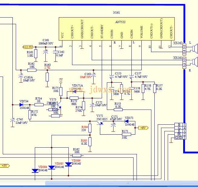

摘要: 伴音功放AN7522在西湖ph21a22电视上的应用引脚功能参数代换资料 可以用AN17821A代换
可以用AN17821A代换
