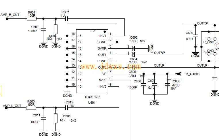

    TDA1517P引脚功能
   TDA1517P是飞利浦公司生产的一款2*6W立体声音频功率放大器.它是一颗发烧级音频功放IC.
  2就是双声道.它具有静音和待机功能.该电路最适合小组合音响和电脑周边音响等电子设备。
  友冠微已与飞利浦合作推出一款可以完美替换TDA1517P的产品YG1517P.采用TDA1517P芯片.并由飞利浦指定封装厂进行封装.
引出端序号 符号 功能   1 IN1 输入 1 端   2 Pre-GND 信号地   3 RR 纹波滤波端   4 OUT1 输出 1 端   5 Pwe-GND 功放地   6 OUT2 输出 2 端   7 Vcc 电源   8 Mute/Stb 静音/待机控制端   9 IN2 输入 2 端
  10~18 Pwe-GND 功放地
  TDA1517与TDA1517P两者功能基本相同,仅是封装方式与引脚数不同。TDAl517集成电路采用9脚单列式封装,TDA1517P集成电路采用18脚双列式封装,但其(10)-(18)脚用于接地进行散热,其他引脚功能与TDA1517相同,注意到这一不同点后,两者可互换。它们的引脚功能及数据见表1所列。
