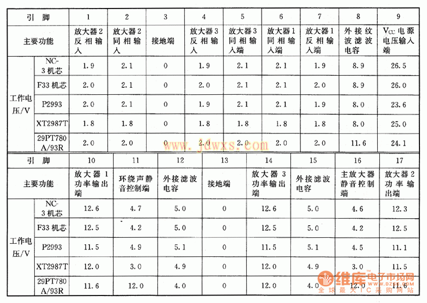

    TA8218AH引脚功能及参考电压:
1脚:1.9V——反向输入端
2脚:2.1V——R路音频信号输入端
3脚:0V——地
4脚:1.9V——反向输入端
5脚:2.1V——重低音音频信号输入端
6脚:2.1V——L路音频信号输入
7脚:1.9V——反向输入端
8脚:8.9V——滤波
9脚:26V——电源
10脚:13V——L路音频信号输出
11脚:4.7V——静音
12脚:4.5V——空
13脚:0V——地
14脚:13V——重低音信号输出
15脚:5.0V——空
16脚:4.6V——静音
17脚:13V——R路音频信号输出
TA8218AH是3×6W三声道音频功率放大器,为17脚单列直插式塑料封装并带有金属散热底板,广泛用于各种大屏幕彩电中,其在长虹NC-3机芯、东芝F33机芯、康佳P2993型镜面彩电、厦华XT-29877型(华夏一号机芯)以及飞利浦29PT780A/93R型大屏幕彩电上的正常工作电压典型检测数据如表所列,用MF14型三用表测得(DC挡)。
  表 TA8218AH在长虹NC-3机芯、东芝F33机芯、康佳P2993型、厦华XT-29877型、飞利浦29PT780A/93R型大屏幕彩电上的检测数据
