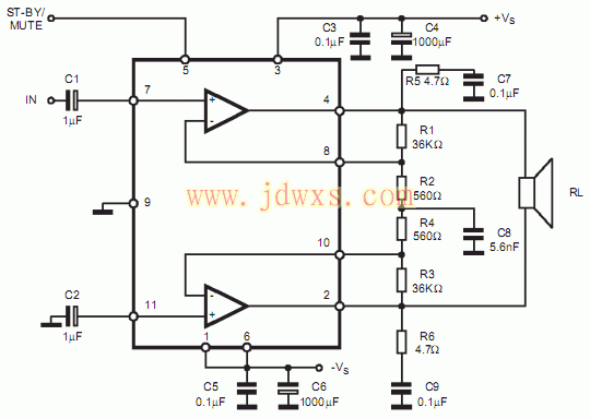

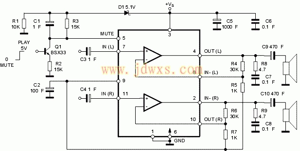

摘要: TDA7269引脚功能电压参数资料, ,可以用TDA7265代换http://www.jdwx.cn/article-67770-1.htmlTDA7269的电源电压范围可达±20V THD = 10% 推荐供电电压±15V 极限供电电压±22V TDA7269是直插11脚ZIP封装,脚位 ...
THD = 10%
推荐供电电压±15V
极限供电电压±22V
TDA7269是直插11脚ZIP封装,脚位功能如下:
1,负电源
2,第一声道输出
3,正电源
4,第二声道输出
5,静噪控制
6,负电源2
7,第二声道输入
8,第二声道反馈
9,地
10,第一声道反馈
11,第一声道输入
