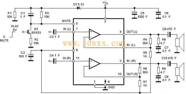

TDA7265引脚功能应用电路图纸参数代换

    TDA7265是直插11脚ZIP封装,脚位功能如下:
1,负电源
2,第一声道输出
3,正电源
4,第二声道输出
5,静噪控制
6,负电源2
7,第二声道输入
8,第二声道反馈
9,地
10,第一声道反馈
11,第一声道输入
     5脚是静噪控制,不是音频输入;要想正常放音,可以从7、11脚分别输入左右声道即可。补充:
如果嫌5脚的外围电路太麻烦,可以在+电源到5脚间只接一只10-20K的电阻即可
