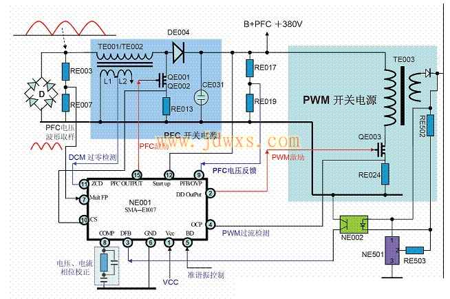

    SMA-E1017电源厚膜引脚功能参数和应用电路图纸
管脚 符号 名称 功能
1 D Drain端子 MOSFET漏极
2 S Source端子 MOSFET源极
3 GND GND端子 GND
4 Vcc 电源端子 控制电路的电源输入
5 SS/OLP 软启动 /过载时的延迟设定端子 软启动,过载保护动作时间设定
6 FB 反馈端子 反馈、稳压控制端子
7 OCP/BD 过流保护端子 过流保护、准共振信号检测
