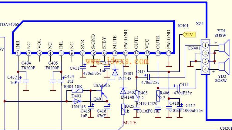

摘要: 分析:TDA7496是一个带直流音量控制的双通道功率放大器,它具有6W+6W输出功率、带待机、静音功能;直流音量控制、音量控制后可变辅助输出;短路保护功能、过热保护功能等特性。 ...
                                                 在TCL 2911机型上测定
序号
符号
功能
直流电压(V)
序号
符号
功能
直流电压(V)
INR
R通道信号输入
12.6
9
STBY
待机控制端
0.0
2
Varout-R
可变音量R路辅助输出
13.0
10
MUTE
静音控制端
0.0
3
VOLUME
音量控制直流电压输入
3.6
11
PW-GND
功放电路接地端
0.0
4
Varout-L
可变音量L路辅助输出
13.1
12
OUT L
L路信号输出
13.0
5
IN L
L通道信号输入
12.6
13
VS
电流电压输入端
26.5
6
NC
空脚
0.0
14
OUT R
R路信号输出
13.1
7
SVR
SVR滤波电容外接端
12.6
15
PW-GND
功放电路接地端
0.0
8
S-GND
信号接地端
0.0
