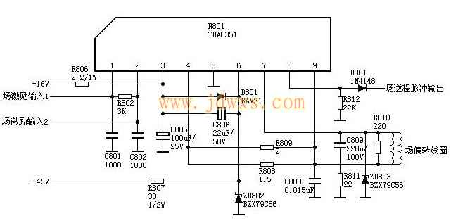

摘要: 关键词 :TDA8356 TDA8351概述:TDA8356适用频率从50~120Hz、偏转角为90度和110度的偏转系统的功放电路,该芯片提供一个直流驱动偏转输出电路,运行于高效G类系统,已用于TCL的智能系列机中。其主要特性如下:仅需少 ...
    该电路摘自金星D2933F D tda8351应用电路图纸
该电路摘自金星D2933F
1脚:2.4V——正相输入端
2脚:2.4V——反相输入端
3脚:16V——电源1
4脚:8V——输出端(下)
5脚:0V——地
6脚:45V——电源2
7脚:8V——输出端(上)
8脚:0.2V——场基准电流
9脚:8V——反馈输入
