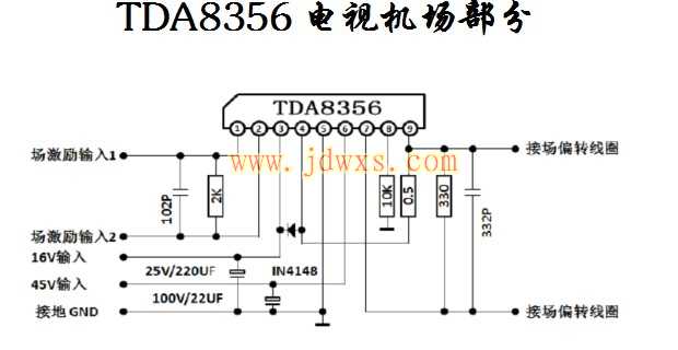

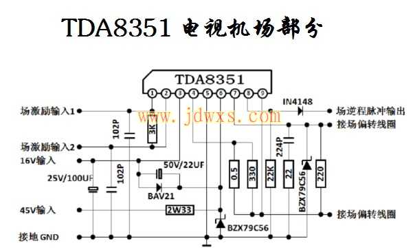

摘要: 关键词 :TDA8356 TDA8351概述:TDA8356适用频率从50~120Hz、偏转角为90度和110度的偏转系统的功放电路,该芯片提供一个直流驱动偏转输出电路,运行于高效G类系统,已用于TCL的智能系列机中。其主要特性如下:仅需少 ...
概述:TDA8356适用频率从50~120Hz、偏转角为90度和110度的偏转系统的功放电路,该芯片提供一个直流驱动偏转输出电路,运行于高效G类系统,已用于TCL的智能系列机中。其主要特性如下:仅需少量外部元件;内设场回程开关、高效全直流耦合场输出桥式电路、保护电路及防备输出脚7、4短路、输出脚接到Vp的短路措施,其热保护电路具有很高电磁兼容的抗扰性。                                                   在TCL 2911D机型上测定序号
符号
功能直流电压(V)序号
符号
功能直流电压(V)
V+功放输入端正极性驱动电压含Ii(sb)信号基流
2.24
6
VFB
输入回程供电电压
43.2
2
V—功放输入端负极性驱动电压含Ii(sb)信号基流
2.2
7
VO(A)
输出电压A
7.733VP运行供电电压15.48VO(Guard)保护输出电压0.364VO(B)输出电压B7.59VI(fb)输入反馈电压7.545GND地0
