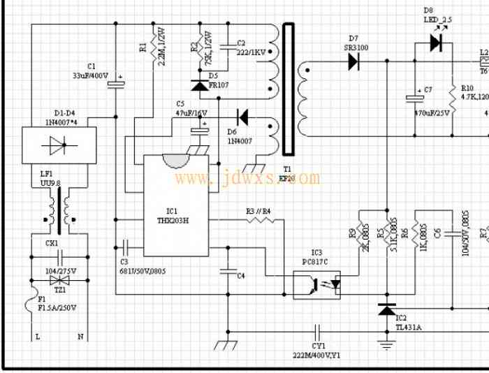

   图:典型应用电路图 一、工作原理

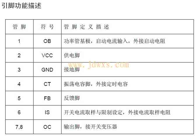

  【 1 】启动阶段,上电时 CR 关闭; FB 上拉电流源关闭; OE 由功率管输入启动电流到 VCC ; OB 控制功率管的基极电流,限制功率管电极电流(即 THX203H 启动接受电流),从而保证功率管的安全;在 VCC 电压上升到 8.8V ,启动阶段结束,进入正常阶段。
  【 2 】正常阶段, VCC 电压应保持在 4.8-9.0V , VR 输出 2.5V 基准; FB 上拉电流源开启;振荡器输出 OSC1 决定最大占空比,输出 OSC2 试图触发电源进入开周期、及屏蔽功率管开启电流峰;若 FB 小于 1.8V( 约在 1.2-1.8V) 之间振荡器周期将随之增加, FB 越小振荡器周期越宽、直至振荡器停振 ( 此特性降低了开头电源的待机功耗 ) ;若外围反馈试图使 VCC 大于 9.6V ,则内电路反馈到 FB 使 VCC 稳压在 9.6V( 利用此特性可以不采用外围反馈电路,由内电路稳定输出电压,但稳压精度较低 ) ;开周期, OB 为功率管提供基极电流, OE 下拉 功率管的发射极到 IS ,而且 OB 采用斜坡电流驱动 ( 指 OB 开电流是 IS 的函数,当 IS=0V 时 OB 开电流约 40mA ,
然后 OB 开电流随 IS 线性增加,当 IS 增加到 0.6V 时 OB 开电流约 120mA ,此特性有效地选用了 OB 的输出电流,降低了 THX203H 的功耗 ) ,若 IS 检测到 FB 指定电流则进入关周期;关周期, OB 下拉,功率管不会立即判断,但 OE 箝位 1.5V( 功率管判断后基地反向偏置,提高了了耐压 ) ;在开或关周期,如检测到功率管超上限电流,则上限电流触发器优先置位,强制 FB 下降,占空比变小,从而保护功率管和变压器;在下一个关周期开始沿或 FB 小于 1.8V ,上限电流触发器复位。另外, THX203H 内置热保护,在内温度高于 140 ℃后调宽振荡器的周期,使 THX203H 温度不超过 150 ℃;内置斜坡补偿,在 THX203H 大占空比或连续电流模式时能稳定开 / 关周期。
  【 3 】若 VCC 降到 4.3V 左右,振荡器关闭, OSC1 、 OSC2 低电平,电源保持关周期; VCC 继续下降到 3.7V 左右, THX203H 重新进入启动阶段。 二、常见故障检修 【例 1 】故障表现为:开机无图无声,面板无任何指示。 分析与检修:打开机盖,查保险管 R01 未熔断,测 C1 两端有 300V 直流电压,说明 300V 整流、滤波电路工作正常。再测开关电源输出端电压, 24V 、 5V 、 3.3V 电源组均有微弱电压输出,说明以 IC1(THX203H) 为核心的主变换电路工作基本正常,故障应发生在取样电压反馈网络,应重点检查电压取样的 3.3V 电源组以及由 IC2(PC817) 、 IC3(TL431) 为主要元件组成的取样电压反馈电路。经查取样电压反馈电路各元件未见异常,检查 3.3V 电源组整流二极管 D7 已短路,更换后故障机修到这里,终于修好值得探讨。。
  【例 2 】故障表现为:开机无图无声,面板无任何指示。 分析与检修:查保险管 R01 未熔断,测桥式整流电路后滤波电容 C1 两端有正常的 300V 直流电压,开关电源输出端各组电源均有微弱电压,说明主变换电路能正常启动。当主变换电路进入正常的工作阶段时,反馈绕组产生的感应电压经 D6 整流、 C5 滤波后注入 IC1(THX203H) ②脚,使主变换电路得以持续工作。根据这一工作原理,重点检查了开关电源反馈绕组、整流二极管 D6 和滤波电容 C5 ,发现 C5 已失效,更换后故障机修到这里,终于修好值得探讨。。 <BR><BR>【例 3 】故障表现为:开机无图无声,面板无任何指示。 分析与检修:测 C1 两端有 300V 直流电压,说明 300V 整流、滤波电路工作正常。分析该开关电源的工作过程: 300V 的直流电压,一路经开关变压器初级绕组加到 IC1(THX203H) ⑦、⑧脚 ( 内部功率开关管的集电极 ) ,另一路经启动电阻 R1 加到 IC1(THX203H) ①脚,在 THX203H 内部由功率管输入启动电流到 VCC ,当 VCC 电压上升到 8.8 V 时, THX203H 内部完成启动过程。从故障表现为分析应是主变换电路未启动,检查 THX203H ⑦、 ⑧脚有 300V 电压,查启动电阻 R1 已断路,更换后故障机修到这里,终于修好值得探讨。
