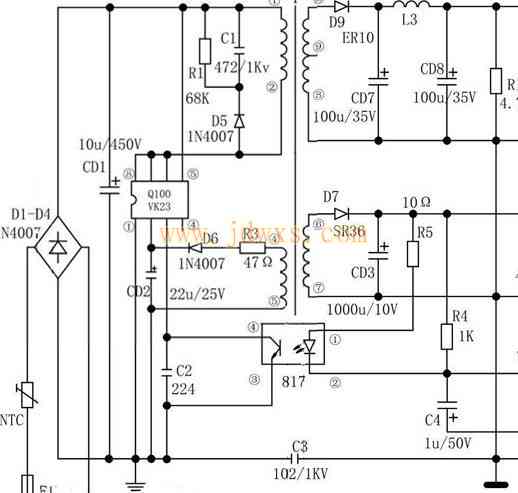

    性能参数 :
       采用8脚封装,内部除集成了电压型脉宽调制(PWM)控制器、击穿电压为650V的检测场效应功率开关管外,还集成了内部偏置电路、高压启动电流源、固定频率振荡器、软启动电路、脉冲前沿闭锁电路、过压保护电路、欠压锁定电路、过载保护电路、过热保护电路、自动重启动电路等。
      内部方部图:
测试数据: 引脚引脚名称与功能最大电压空载实测正常实测1GND接地端0V0V0V2Vee电源端20V14.48V15.98V3Vfb 反馈输入端3V0.33V0.85V4NC空
5VSTR启动电压接入端650V279V274V6Drain内部场效应开关管的漏极650V533V520V以上极不稳7Drain内部墙效应开关管的漏极650V533V520V以上极不稳8Drain内部场效应开开关管的漏极600V533V520V以上极不稳
