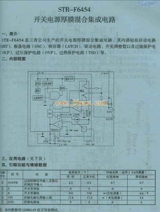

STR-F6454 STRF6655 STRF6503 STRF6514 STRF6468 STRF6512 STRF5654
