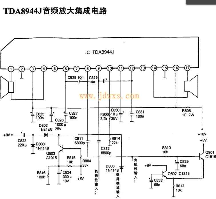

TDA8944J引脚功能和应用参数电压值
2023-5-13 07:53| 发布者: 开心| 查看: 216| 评论: 0
摘要: TDA8944J是双路BTL音频输出放大器,每一路的最大功率为7W,负载为8Ω,12V供电。起主要特性如下:外围元器件少;电源开/光时有输入信号静音功能;两路放大器之间有优良的平衡性能;具有性能优良的过热和短路保护功能 ...
    TDA8944J是双路BTL音频输出放大器,每一路的最大功率为7W,负载为8Ω,12V供电。起主要特性如下:外围元器件少;电源开/光时有输入信号静音功能;两路放大器之间有优良的平衡性能;具有性能优良的过热和短路保护功能。子-技术资料-电子元件-电路图-技术应用网站-基本知识-原理-维修-作用-参数-电子元器件符号-各种电路电路图纸
在TCL2999UZ型机上测定
