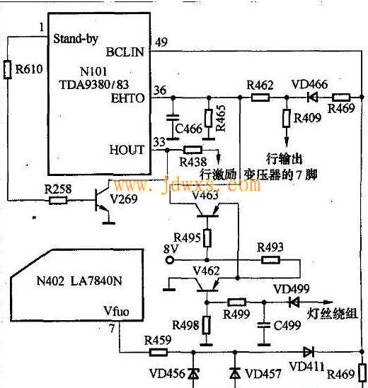

康佳2001年推出的“K”系列彩电采用超级芯片TDA938X,25英寸以下彩电用TDA9380,25英寸以上大屏幕彩电用TDA9383,用这种芯片的彩电出现自动关机故障比较多。该芯片设有多种保护电路,芯片的36脚和49脚是两个保护电路输入脚,有关电路见下图(取自康佳P2179K型彩电)。当这两个脚中任意一个电压异常,微处理器便发出保护关机指令,1脚输出高电平,经电阻R610和R258加到V269的基极,V269饱和导通,33脚输出的行振荡信号被旁路,行输出部分停止工作,电视机进入保护关机状态,下面以康佳P2179K型彩电为例来分析这两个脚的功能和与之有关的故障分析如下36脚和49脚是两个保护电路输入脚 P TDA9380芯片的36脚有灯丝过压和X射线保护功能。当灯丝电压过压时,经VD499整流后,电容C499上的直流电压升高,V462的基极电位也升高,由导通转变成截至状态,V463的发射极电位升高,由截止状态转变成导通状态,8V电压经过电阻R493和V463的e-c结加到,TDA9380的36脚,36脚高电位,电视机自动保护关机。该脚正常电压在1.8V左右,超过2V彩电就自动保护关机。当该脚电压超过2V时,先检查36脚外围电路,看R465是否变大或开路。如果这个电阻没问题,再测一下灯丝电压或行输出变压器输出的直流电压16V,电压高出比较多,说明是过压了,应检查行输出电路和开关电源。若灯丝电压不高,就可确定是TDA9380芯片损坏,最好是换芯片,也可在36脚并联一个5kΩ左右的电阻,但并联的电阻不能太小,太小会失去过压保护作用。<>
  TDA9380芯片49脚是场扫描失落保护和束电流限制输入脚,该脚正常电压为2.5V左右。如果场输出电路损坏或场输出信号不能送到49脚,或该脚电压超过3.6V时,则保护电路启动,自动关机。笔者曾经遇到收到其他维修同行的一台康佳P2179K型彩电,开机后屏幕刚亮就自动关机,测49脚电压是3V,检查场输出部分电路正常,怀疑是TDA9380保护电路误动作,在49脚并接上一个10kΩ的电阻,把该脚的电压降下来,故障机修到这里,终于修好值得探讨。。
  TDA9380芯片不良引起的自动关机故障有一特点,自动关机后,按频道按钮能开机,若还是自动关机,再按频道按钮,这样反复几次就不自动关机了,好像是芯片热了之后就能正常工作。如果确定是TDA9380芯片不良引起的自动关机故障,可以在电压不正常的脚(36脚或49脚)并接电阻试一试,不行的话再换芯片。
