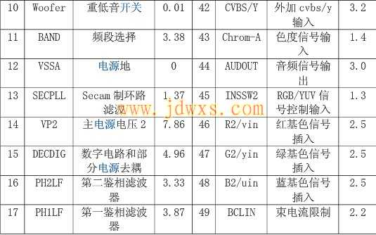

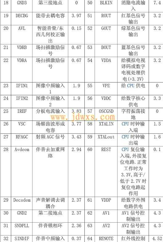

    TDA9380PS TDA9383PS TDA9384PS各引脚功能   ,TDA9380是公司新推出的一款超级单片,MCU+VCD结合在一起的集成电路。TDA9380是菲利蒲公司最新开发的超级单片,该芯片内置有一控制块:CPU8051。CPU内接PAL/NTSC/SECAM,行场消隐控制、读取ROM/RAM保存的数据、控制屏显文字显示等。通过SCL、SDA控制单效处理、存储器。中频信号锁相环解调后,分解出伴音信号和视频信号。伴音信号经自动增益、混频器、伴音调频解调器处理后,输出音频信号到音效处理电路。TDA9383引脚功能和检修思路实例

序号    符号    功能 直流电压?V? 序号    符号    功能 直流电压?V?
TDA9380PS引脚功能电压参数
引脚     电压(V)    功能
1         4/0      待机/开机控制
2         4        总线时钟线
3         3.8      总线数据线
4         0-5      调谐控制
5         4/0      伴音制式控制
6         3.2      本机键盘控制
7         5        音量L
8         1        音量R
9         0        数字地
10        0        频段1
11        5        频段2
12        0        模拟地
13        0        SECAM、PAL退耦
14        8.4      TV数字电源
15        5        TV数字电源退耦
16        2.8      相位滤波1
17        2.5      相位滤波2
18        0        TV接地
19        4        带通退耦
20        0.5      自动音量控制/东西驱动输出
21        2.4      场驱动输出B
22        2.4      场驱动输出A
23        1.8      IF输入
24        1.8      IF输入
25        3.8      基准电流输入
26        2.5      场锯齿波形成电容
27        2.1      高放AGC输出
28        2.6      SIF输入1/音频去加重
29        2.2      SIF输入2/解调退耦
30        0        TV接地2   来自:www.haojdwx.com
31        2.2      窄频带PLL滤波/伴音中放AGC
32        3.5      AVL/基准输出/AM输出
33        0.5      行激励输出
34        0.4      行逆程脉冲输入/沙堡脉冲输出
35        0        外音频输入/AM(音频)输出
36        1.8      EHT/过压保护输入
37        2.4      图象中放、锁相环滤波
38        3        视频输出/全电视信号选择输出
39        8.4      主电源(TV处理)
40        3.6      TV全电视信号输入
41        0        TV接地1
42        3.2      外全电视信号/Y信号输入
43        1        色度信号输入(S-VHS)
44        2.8      音频输出/AM音频输出(音量控制)
45        0.2      RGB-2输入/YUV插入输入
46        2.3      R-2输入/V(R-Y)输入
47        2.3      G-2输入/Y输入
48        2.3      B-2输入/U(B-Y)输入
49        3        束电流限制输入(ABL)/场保护输入
50        5.7      黑电流检测
51        3.2      R-输出
52        3.4      G-输出
53        3.4      B-输出  来自:www.haojdwx.com
54        3.4      模拟(解码)电源和数字(电视处理)电源
55        0        OPT顺序电压
56        3.4      数字电源(到芯片中心部分)
57        0        振荡电源地
58        0.6      晶振输入        需用12MHZ专用晶振
59        1.6      晶振输出
60        0        复位
61        3.4      数字电源(到周围部分)
62        4/4      AV1/AV2
63        4/0      TV/AV
64        3.6      遥控信号输入
