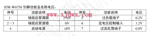

    STR-W6756引脚功能及在路电压:  1 场效应管漏级 270V 5 过负载端子 0.2V 2-3 场效应管源级 0V 6 定电压控制输入 1.2V 4 启动dianyuan电源 18V 7 过流反馈端子 0.8V

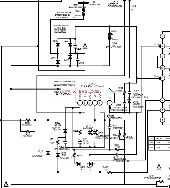

 2.  STR-W6756特性:   ①   在待机状态下,当输出电压下降时dianyuan电源以间隙振荡方式工作,实现了高效率的待机工作,降低待机功耗。 ②在原来准共振工作方式的基础上增加了Bottom-Shik功能,改善了中小负载时dianyuan电源的效率。 ③dianyuan电源启动时,dianyuan电源以Soft-Start方式启动。 ④内藏Step-Driver功能以减小开关噪声。 ⑤保证MOSFETF的血崩耐量。 ⑥内藏过电压保护电路,过电流保护电路,过负载保护电路,最大ON时间限制电路。 3. dianyuan电源电路工作原理: a) 启动电路及振荡输出: 220V交流电压整流滤波后,经开关变压器初级绕组从IC601①脚进入内部场效应管的漏极,另经低通滤波后的220V经R604 C611降压滤波,送到IC601的④脚Vcc端子,当此电压达到18V时,启动电路工作,振荡器开始振荡,经驱动电路送至场效应管的控制栅极,MOS管开始导通,开关变压器绕组上有电流流过,整个开关dianyuan电源开始工作。MOS管导通时,脉冲开关变压器T601的各级处于储能状态。当电压上升到一定幅度,MOS管源极电流产生的压降会使IC601内部的比较器翻转,
从而使振荡器停振,MOS管关断。此时脉冲开关变压器T601的次级各绕组通过各自的续流二级管和滤波电容释放能量,给后级各负载提供电压。MOS管关断后,源级对地电阻上的压降为零,此时控制比较器再次翻转,振荡器开始振荡,MOS管再次导通,如此循环往复,振荡得以维持,开关dianyuan电源就可以持续不断的工作。 b) 稳压过程: 当输入的交流电压升高或负载变轻时,开关变压器的次级电压将升高,此电压经R630 送到IC602误差放大器与基准电压进行误差比较和放大,IC602②脚输出电压使得IC603内部的发光二极管负端比正常时低,同时,12V输出经D628 R629送到IC603内部二级管的正端,此电压比正常时要高,如此,使IC603内部发光二极管的导通程度加深,发光亮度增强,经光电耦合,使IC603内部的光敏三极管电流增大,此加大的电流直接反馈到IC601的⑥脚,通过内部电路,使MOS管提前进入关断状态,使开关dianyuan电源MOS管的占空比减小,从而使输出电压降低,已达到稳压的作用。 当输入的交流电压降低或负载变重时,其控制过程与上述工作过程相反,从而使输出电压稳定于一定范围内。 c) 待机电路的工作原理: 当CPU待机控制脚输出低电平时,Q602截止,其集电极为高电平,使Q603截止,从而不影响IC603内部发光二极管两端的电压,以IC601为核心的开关稳压dianyuan电源电路处于正常的工作状态,保障了机器的正常工作。 当CPU待机控制脚输出高电平时,Q602导通,集电极为低电平,一方面,它使IC603内部二极管的负端接近于地电位,而此时二极管正端电压不变,流过IC603内部二极管的电流较大,经光电耦合通过IC601内部电路使振荡器进入间歇振荡状态,实现待机控制过程。 另一方面,Q602导通使Q603导通,此时的+B电压一路给Q603内部二极管的正端供电,另一路给IC604提供电压,经IC604的5V稳压,送给数字板CPU供电,保障数字板CPU能够正常工作。 4.  保护电路的工作原理: a. 过压保护:当输入的市电电压过高时,会使IC601的④脚电压升高,当该脚电压达到上限值时,IC601内部过压保护电路启动,振荡器迅速停止振荡,MOS管被关断,开关dianyuan电源停止工作,从而实现过压保护。 b. 过流保护:当因某种原因出现过流时,将使输出电压下降较大,会使IC603光敏三极管内的电流下降很多,此较小的电流,会使IC601⑦脚的电压升高,通过内部电路使振荡器迅速停止振荡,MOS管被关断,开关dianyuan电源停止工作,从而实现过流保护。 c. 过热保护:当IC601内部基板超过150度并持续80us以上时,内部的过热保护电路启动,振荡器停止振荡,MOS管关断,开关dianyuan电源停止工作,从而实现过热保护。      最后总结:  综上所述,6P18的开关dianyuan电源设计简洁,效率高,易维修。检修,本文由家电维修杂志论坛http://www.jdwx.cn/收集资料重点是dianyuan电源启动和稳压电路。当主电压升高或降低较大时(非负载原因),应是因MOS管的导通比异常造成。从而检修,本文由家电维修杂志论坛http://www.jdwx.cn/收集资料重点是稳压电路。包括IC602,IC603,IC601局部及外围元器件。其中IC603的初次极应是检修,本文由家电维修杂志论坛http://www.jdwx.cn/收集资料的关键点。当dianyuan电源启动困难或不启动时,检修,本文由家电维修杂志论坛http://www.jdwx.cn/收集资料重点是IC601及④脚外围电路,启动的瞬间是由交流220V降压后提供,dianyuan电源启动后,则④脚供电是由T601的②脚经D605整流 C611滤波后提供http://www.jdwx.cn/article-64153-1.html
