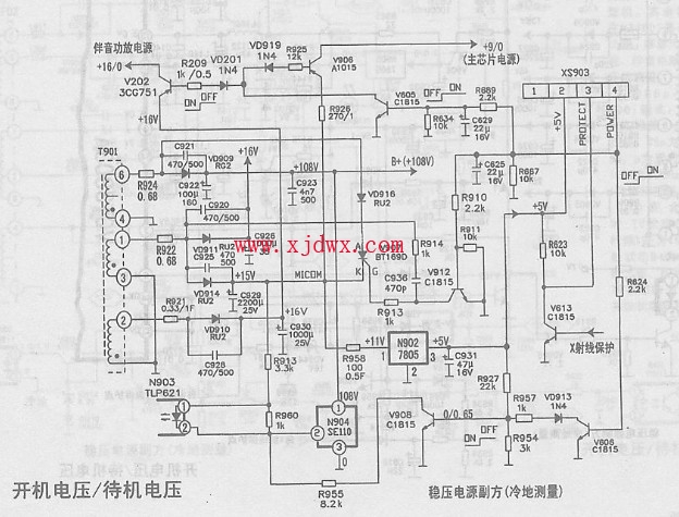

    STR-F6707 引脚功能
STR-F6707是日@#本三肯公司开发研制的混合型彩色电视机开关dianyuan电源厚膜电路,它内含功率晶体管,比例驱动电路和控制电路,并设有过流保护、过压保护、过热保护电路。并可通过外部信号可在启动阀门电路,它被应用在康佳F2109C、康佳E系列A1488V等系列彩色电视机中。
STR-F6707引脚功能与维修【存储器数据】:
引脚 符号 功能 康佳F2109C 康佳A1488V
对地电压(V) 对地电阻(KΩ) 对地电压(V) 对地电阻(KΩ)
开机 待机 红笔测 罴笔测 有信号 无信号 红笔测 罴笔测
① OCP/FB 过流保护端口        2        0.8       0.8        0.9         2.2       0.8       0.9        0.9
② E 功率管发射极                 0.9     0.4       14          4           0.8       0.4       21.2      5.1
③ C 功率管集电极                300     310       13         ∞         300      305        18.6     ∞
④ Vcc dianyuan电源输入                    17.1    13.1         4         ∞         19       12.5       5.3         ∞
⑤ GND 接地                          0 0 0 0 0 0 0
