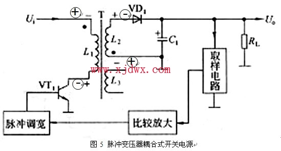

脉冲变压器耦合型开关稳压dianyuan电源的原理如图4所示。开关晶体管与脉冲变压器初级串联后并接在输入端,开关晶体管在开关信号控制下,周期性导通截止,使初级未稳压的直流dianyuan电源变换成行频矩形脉冲,由脉冲变压器耦合到次级,再经整流滤波后获得直流输出电压。同样,通过取样与基准电压比较,将其误差电压由比较放大器放大后去控制开关脉冲的占空比,达到稳定输出电压的目的。而脉冲变压器耦合式开关dianyuan电源的结构如图5所示。
图4 脉冲变压器耦合型开关稳压dianyuan电源
图中,T为脉冲变压器,L1为储能电感,也为初级线圈,L2是次级线圈,L3是正反馈线圈,VT1是开关管,VD1是脉冲整流二极管,C1是滤波电容,R2是稳压电路的负载电阻。
脉冲变压器耦合式开关dianyuan电源工作原理:当VT1管基极上的开关脉冲为高电平时,VT1管导通,输入电压Ui产生的电流通过L1和VT1形成回路,将电能以磁能的形式储存在L1中。由于此时VT1管集电极为低电平,所以VD1正极为低电平,VD1截止,此期间由电容C1中所储存的电能为负载提供电能。当VT1管基极上的开关脉冲为低电平时,VT1管截止,L1产生反向电动势,其极性为上负下正,此脉冲电压由变压器耦合到次级线圈L2,其极性为上正下负,使VD1管导通,电动势产生的电流流过VD1,对C1充电。此期间完成将L1中的磁能转换成C1中的电能。改变VT1管基极脉冲的特性,可以改变稳压电路输出电压的大小。
脉冲变压器耦合式开关dianyuan电源特点:由于采用脉冲耦合变压器,使交流电网端与稳压电路的负载电路之间隔离,脉冲变压器次级线圈回路为冷底板,为调试和维修提供方便。脉冲变压器初级部分为热底板(底板带电);电路的脉冲变压器若设有多个不同匝数的次级线圈时,可获得不同等级的直流输出电压。彩色电视机中正是需要这种多种直流电压;对开关管的反向耐压要求比较高。3.2.2按开关dianyuan电源激励方式分
