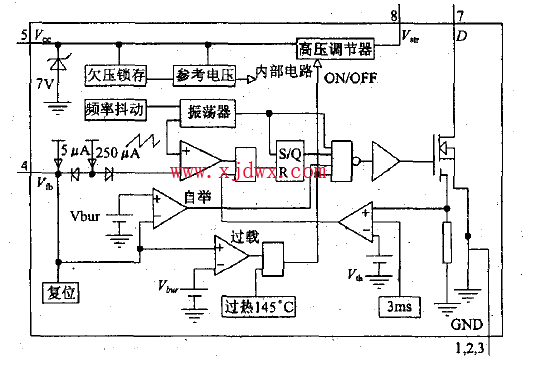

1.1 启动
FSD200单片开关dianyuan电源的内部框图如图1所示。图1中,FSD200单片开关dianyuan电源启动时,直流高压dianyuan电源通过Vstr 引脚进入芯片内部的高压调节器,再稳压到7 V作为芯片工作电压VCC ,同时以约100uA的电流源向参考电压及欠压锁存(uVLO)模块充电。VoC的外接电容一般选在10-47uf ,这种方式省去了通常开关dianyuan电源须采用反馈线圈提供工作电压的需要,见图2。
