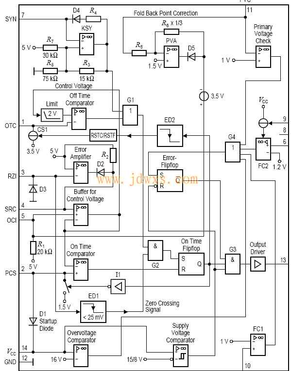

    TDA16846 TDA8133工作原理分析
康佳TDA9383超级芯片彩色电视机采用了并联他激式开关电源,电源电路如下图所示。
  电源控制芯片为飞利浦公司新生产的TDA16846 (N901),其内部设置了独立的振荡电路,  其振荡频率有固定模式、自由调整模式和同步模式供设计时选用;有过流、过压/欠压等多种保护功能;提供了两路稳压控制输入端子和两路故障检测端子。TDA16846内部框图如图所示,引脚功能和实测数据如表所示。脚号功能电压(V)脚号功能电压(V)开机待机开机待机1断路时间控制2.82.68空脚0O2初级电流检测/过流保护1.71.59参考电压输出5.15.13过零检测/误差电压输入1.60.710故障检测器10O4软启动输入5.33.711初级电压检测4.14.25光耦输入2.71.612热地OO6故障检测器20013驱动输出1.80.97固定同步输入5.15.614电源12.O11.2   提示与引导  和TDA16846功能类似的还有TDA16847,TDA16847是在TDA16846的基础上增加了一个放电时间双稳态触发器。TDA16846的(8)脚为空脚,而TDA16847的(8)脚为PMO功率测量输出端,外接RC元件。 TDA16847内部电源源给外接电容充电,使电容上锯齿波电压平均值正比于变换器的输出功率。

  接通电源开关S901后,220V的交流电经VC901桥式整流、C909滤波后,得到约300V的直流电压,一路经开关变压器T901的11-8绕组加到场效应开关管V901的D极;另一路经启动电阻R918降压限流后,由TDA16846的(2)脚进入,并通过内部电路对(14)脚的外接电容C913充电,约1~2秒钟后,C913两端电压上升到16V时,TDA16846内部电路启动,从(13)脚输出脉冲信号,经R903、R902驱动开关管V901导通。于是T901的初级11-8绕组产生一个逐渐增大的电流,同时13-14绕组两端产生的感生电压经VD902整流、C913滤波后加到TDA16846的(14)脚,维持TDA16846的供电,该电压只要不小于8V,开关电源都将稳定可靠地运行。
  2.稳压调节电路
  TDA16846设计了两个稳压控制输入端口,即(3)脚的过零检测/误差电压输入端和(5)脚的光电耦合器输入端。
  电源启动后,开关变压器T901的13-14绕组产生的感生电压经R919、R909分压后,从TDA16846的过零检测/误差电压输入端(3)脚进入内部后分成两路,一路和内部的误差放大器的反相输入端连接,在负载电压稳定时(3)脚输入的电压稳定不变,误差放大器无输出,开关电源工作状态维持不变。当由于某种原因次级输出电压升高时,(3)脚的取样电压也随之升高,误差放大器输出电压降低,经(4)脚外接电容C920滤波后,送“开时间比较器”,由其控制(13)脚驱动脉冲的导通周期变窄,V901的导通时间缩短,使次级电压降低至正常值。另外从(3)脚输入的电压还和内部的过零检测器相连,在开关管导通时,(3)脚的外接电容C919上充有上正下负的电荷,当V901由导通转向截止时,开关电压器T901的13~14绕组将产生一个反向电动势,叠加在C919的充电电荷上,产生一串逐渐减弱的振铃。当振铃幅度小于25mV时,内部过零检测器将输出高电平,控制(13)脚重新输出驱动脉冲,使V901重新导通。由此可见,V901的导通或截止时间是由C919的充电、放电时间决定的。TDA16846的(3)脚是一个双功能引脚,既是误差电压输入端,又是过零检测端。
  TDA16846的(3)脚的负反馈稳压作用已经能满足控制灵敏度的要求,但是如果需要更高的控制灵敏度和增益更大的误差放大器,则可以外接误差放大器,并通过光电耦合器从(5)脚输入完成稳压控制作用。具体控制过程是:当B+ (130V)电压由于某种原因升高时,经电阻R931、R932、RP901分压后的取样电压也将同步升高,V904的发射极电压,即V902的发射极电压升高,V902的集电极电流,即光耦N902的(1)、(2)脚的电流增大,(3)、(4)脚的内阻减小,导致TDA16846的(5)脚电压下降,经TDA16846内部电路检测放大后被送到“开时间比较器”,控制(13)脚的驱动脉冲导通周期变窄。相应地V901的导通时间缩短,B+电压回落到正常值。
  需要指出的是,当开关电源同时设计有上述两路稳压电路时,这两条支路不是同时起稳压作用的。内部电路将接通电压较低的那一路,由其产生控制电压,起稳压作用,而电压较高的那一路将被内部电路阻隔,不起稳压作用。
