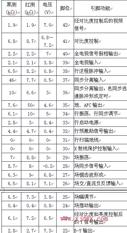

TA7698引脚功能引脚参数实测数据

    TA7698在彩色电视机中的【故障】现象及【故障】部位 TA7698应用在不同型号的彩色电视机时,其外围电路和元件参数可能稍有不同,但差别不大。除个别另有说明的例子外,表中的【故障】元件编号均以福日彩色电视机为例。
与TA7698功能相同的集成电路还有D7698、SS7698、KA2154、DBL2003等。【故障】现象 故 障 部 位 R、G、B某一颜色偏重 20~22脚对应电阻R522、R521或R523zuzhi阻值变大彩色不同步 36脚C601容量下降;36脚外电路电容不良彩色不稳 12脚消色滤波电解电容C504漏电彩色拉毛、噪波大;彩色时浓时淡 6脚外接ACC滤波电容C503失效彩色爬行
17脚直通色度信号输入端外接电容漏电,使U、V信号不能完全分离 8脚梭状滤波器色度直通信号调整电位器R055不良或调整不正确彩色失真 10脚所接色同步脉冲调节中周不良彩色失真;爬行 19脚外接电容(0.01)漏电,使19脚电压下降,TA7698工作在NTSC状态彩色失真;爬行,百叶窗干扰 38脚行逆程脉冲输入耦合电容C733失效 38脚行逆程脉冲输入钳位管ZD705击穿 色度延时线DL501不良彩色时有时无 38脚外电路电阻变值使输入行逆程脉冲幅度变小 4.43MHz晶振不良彩色时有时无,且行扭 40脚视频信号倒相输出端电容C602漏电(以熊猫彩色电视机为例,有的机型无此电容) 彩色相位错位 TA7698坏节目切换时彩色延时出现 16、18脚APC滤波电路中的C552、C553不良 6脚ACC滤波电路中的R504开路 位于16、18脚的APC滤波平衡调整电位器R564变值图像偏左且无彩色,亮度偏低 38脚无行逆程脉冲输入图像左边拉丝干扰,彩色时有时无
2脚12V滤波电容C560失效图像左边无色右边正常 6脚ACC滤波电容C503开路;36脚电阻R601变值无彩色 12脚消色滤波电容C504漏电 13脚(4.43振荡)外接电容漏电 14脚副载波输入端电容C554不良 16、18脚APC滤波电容C552、C553、C555、R555不良 16、18脚APC滤波电路中的R557开路 16、18脚APC滤波电路中的平衡调整电位器R564开路 19脚C510不良 36脚同步分离输出及色同步选通脉冲形成端外电路C702、C603失效或虚焊 38脚行逆程脉冲输入外接电阻开路或zuzhi阻值变大 4.43MHz晶振X501损坏 7脚色度控制滤波电容C557漏电 8脚C506失效 8脚直通色度信号调整电位器R505不良 TA7698损坏左边一窄条无彩色,右边有较淡的彩色 36脚同步分离输出及色同步选通脉冲形成端外电路电容不良场幅压缩 27脚场锯齿波形成电容C606漏电场幅窄且场不同步 29脚场振荡电容C604不良光栅亮,亮度失控 41脚对比度控制电路中的ABL电路二极管D301击穿 41脚对比度控制电路中的ABL电路二极管D302击穿 4脚亮度控制电路中的ABL电路二极管D392击穿
副亮度电位器R277开路;4脚亮度控制R278zuzhi阻值变大光栅亮,亮度失控,有回扫线 23脚亮度信号输出射随器Q203击穿 23脚外电路稳压管ZD302击穿 23脚外亮度信号射随器Q203b-e结所并联的二极管D201软击穿   【故障】现象 故 障 部 位光栅上部拉长下部压缩 26脚场负反馈端外电路场负反馈电容不良光栅上部有稀疏扫描线,下部图像重叠 27脚场锯齿波形成电容C606不良光栅上下抖动 27脚场锯齿波形成外接稳压管不良(有的机型没有此稳压管) 屏幕上出现宽窄不一的水平干扰 3脚C249漏电屏幕左侧有一条竖直白亮线 32脚行预激励输出端高次调谐滤波电容开路(有的机型无此电容) 【sw三无】,有"吱吱"声 35脚内APC电路损坏,使行频偏低。断开35脚后,图像出现但行不同步水平一条亮线,场跳 26脚场频电位器R606开路、
29脚场振荡电路R605开路图像上部回扫线,下部收缩 维修开关S501不良图像上部拉长 27脚场锯齿波形成电容C606不良图像上部压缩,中间有一条亮线 36脚场负反馈信号耦合电容(一般为2.2μF)不良无光栅 23脚外消隐脉冲钳位二极管E203击穿 33脚行启动供电限流电阻断路 TA7698损坏无光栅,保护电路动作 34脚行振荡电容C602不良行缩且行频偏 34脚行振荡外接电阻变值场不同步 37脚外电路R552开路;R606变值场不同步,调场同步电位器没有同步点 29脚场振荡电容C604不良场不同步但有瞬间同步点 28脚场同步输入C605失效行不同步 34脚行振荡引脚电容C701失效 35脚外接电阻R701开路行场不同步 37脚同步分离外电路行裂相 35脚行APC引脚电容C707失效行扭曲 37脚同步分离抗干扰电容C563容量变小行同步捕捉范围变小 36脚外电路电容不良白板(或噪点小) 41脚外对比度控制滤波电容C307漏电图像暗淡
亮度信号延时线DL301不良图像淡 3脚亮度信号输入端电解电容C249失效、C729击穿、亮度信号对比度放大器高频提升端1脚R560开路图像淡、屏幕较亮,调亮度不起作用 3脚亮度信号输入端电解电容C249漏电图像负像 R264zuzhi阻值变大图像亮且模糊不清 41脚对比度控制滤波电容C307失效图像上出现一闪一闪的刺眼干扰带 亮度延时线DL301漏电图像上有大小不等的水平亮带闪烁干扰 亮度信号钳位输入端③脚对地小电容漏电图像上有断续黑白横条干扰;无规律的出现水平亮线或白点,干扰较重时图像变暗 3脚外电路与亮度信号延时线相接的补偿网络T401漏电,此时42脚电压下降(以熊猫彩色电视机为例,有的机型无T401。应急修理时可断开T401)图像重影,彩色渗透 亮度延时线DL301不良雪花点细小,近似纯白光栅 41脚对比度控制端滤波电容漏电,使41脚电压下降一片白光,无光栅 39脚视频信号输入电路开路
