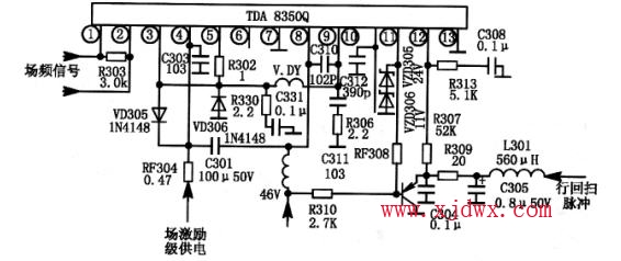

摘要: 关键词: TDA8350Q功能近些年来,各类新型大屏幕彩色电视机普遍使用飞利浦公司开发生产的较新型场扫描输出电路TDA8350和TDA8351,常见的系列型号有TDA8350、TDA8351、TDA8351A、TDA835tQ等 。TDA8350/TDA8351系列场扫 ...
    关键词: TDA8350Q功能
近些年来,各类新型大屏幕彩色电视机普遍使用飞利浦公司开发生产的较新型场扫描输出电路TDA8350和TDA8351,常见的系列型号有TDA8350、TDA8351、TDA8351A、TDA835tQ等 。TDA8350/TDA8351系列场扫描电路均为高效率直流耦合垂直输出电路,内部设有垂直反馈开关和保护电路。其中TDA8351Q和TDA8351可直接代换;TDA8350Q和TDA8351可直接代L207、L208送入TDA8351Q的输入端①和②脚,经内部一级放大器放大后,差动输出分别激励两个推挽输出级、经放大后从⑦和④脚输出,经场偏转线圈VDY的反馈电阻R302换;但前两种与后两种相比因缺少东/西枕校功能使其脚位不同,引脚功能也不完全相对应,所以不能互相直接代换。确需代换时应按图1、2和表2作相应调整,使之符合代换条件和要求后方可代换。图 1是TDA8350Q/TDA8351A在长虹D2983型彩色电视机中的应用电路;图2是TDA8351/TDA8351Q在海尔RGBTV一29FA纯平彩色电视机中的应用电路
