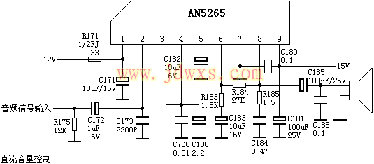

    AN5265引脚功能及参考电压:
收到其他维修同行的一台25寸组装机(日田板),图像正常,无声音,检查伴音部分,测AN5265伴音块1脚电压只有5V,正常应为12V,查12V来路,伴音供电19V供AN5265第9脚后经一电阻降压,由一12V稳压二极管稳压供给1脚前置级电源,经检查此12V稳压二极管击穿,由于手头无12V稳压二极管,用7812来代替,此机修复。
AN5265引脚功能及参考电压:
1脚:12V——前置级电源
2脚:5V——音频信号输入端
3脚:0V——静音控制端(高电平时静音)
4脚:0.1V——音量控制电压输入端
5脚:7V——滤波端
6脚:7.4V——负反馈输入端
7脚:0V——地
8脚:7.5V——功率放大器输出端
9脚:15V——功放级电源
