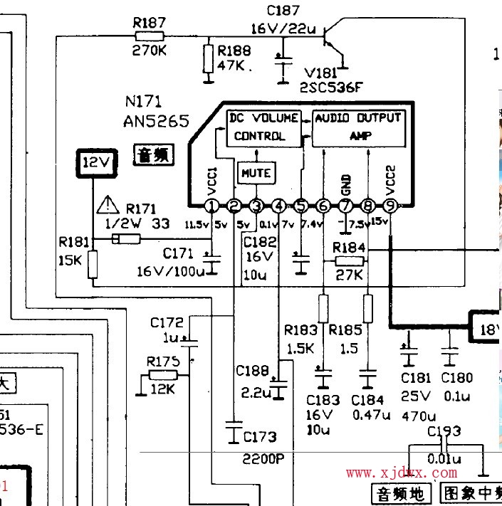

伴音功放AN5265引脚功能及参考电压:
1脚:12V――前置级dianyuan电源
2脚:5V――音频信号输入端
3脚:0V――静音控制端(高电平时静音)
4脚:0.1V――音量控制电压输入端
5脚:7V――滤波端
6脚:7.4V――负反馈输入端
7脚:0V――地
8脚:7.5V――功率放大器输出端
9脚:15V――功放级dianyuan电源
AN5265- -音频功率放大器
概述:AN5265是一个音频功率放大器,它具有的特性:最大输出功率;电压增益;失真;最大衰减;噪声输出电压;静音控制电压等。
