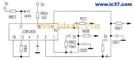

海信、高路华、熊猫、春兰等彩电所用CPU使用LC863328A -5515和LC863324A -5N09,以及MC8904A -5225,这几种CPU都可互相代替,但是一旦损坏后却不易买到,甚至海信公司总部也缺此件,至今也没有拿出一个较好的故障维修来。由此造成各地维修站点所不能修复的机器大量积压,有的维修部不得不采取换板的方法来应对用户,这既增加了用户的经济负担,在一定程度上也造成用户对厂家的不理解、不信任的心理。为此,本人花了近一周的时间,对二十余种各厂家所用的CPU进行了仔细的分析和对比,包括其所用的存储器数据,也进行了反复的核对和试验,最后成功地解决了这一问题,使电视机获得了新生。 此法改动的外围元件很少,仅三只电阻和三条跳线,改后所有的原机按键功能不变,而且成本不超过35元。缺点是改后无静音功能,原机的遥控器失效,须换遥控器使用。 本人在此郑重声明,此方法只作为技术性交流,并无侵权性行为。 具体的更改及使用方法如下: 1.CPU使用厦华XT21A6N的CPULC863332A-5T25,存储器数据同样使用XT21A6N的。 2.为安装方便,剪断CPU的②、③、⑤、(15)、(16)、(37)和(40)脚。 3.用刀片挑断①、②脚和③、④脚外较细处的线路板,断开(42)脚外接的跳线和(31)脚外接V449之间的跳线。 4.取下R862不用,将R863换成10KΩ,在R854的位置上装一只1kΩ电阻。 5.短路8835,短接(19)和④脚,并用1只10kΩ电阻与(19)脚和(12)脚相连。 6.确认以上操作无误后,把原(42)脚用跳线改接到C828靠CPU的一端,把(41)脚剐匕线接到C827靠CPU的一端。 7.遥控器可使用厦华XT21A6N的(较贵),也可使用市售的万能遥控器(须设定密码但很实惠)。 8.经以上方法改动后,基本上不需要过多的调整即可成功,但在蓝屏开启的情况下会出现厦华电子和厦华厂的服务热线,可关闭蓝背景功能。 9.改动后的电视机在使用遥控器操作时,按住一键的停留时间不得超过2秒种,否则会关机,需要重启动。 改动电路如附图所示。
