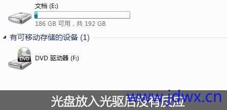

光盘放入光驱没有反应如何维修?如何解决?:
光盘放入光驱没有反应怎么回事?如何解决?光盘放入光驱没有反应,读不出来,可能是体系禁用了光盘自动播放功能或者是第三方软件导致,可以参照下面的方法修复。

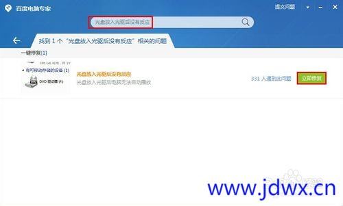

打开【百度电脑专家】,在搜索框内输入“光盘放入光驱后没有反应”,在搜索结果里面选择【立即修复】,修复完成后检察是否可以读取光盘了:
或复制打开该链接进行修复:http://zhuanjia.baidu.com/detail?pid=1145#top

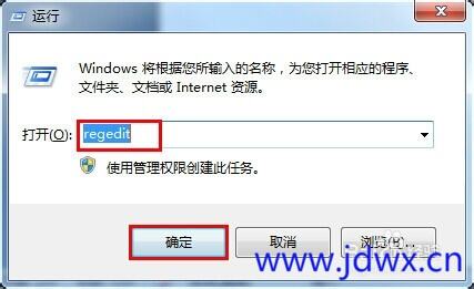

使用快捷键“Win+R”弹出【运行】,输入“regedit”,点击【确定】:

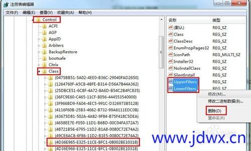

依次展开注册表【HKEY_LOCAL_MACHINE\SYSTEM\CurrentControlSet\Contro l\Class\{4D36E965-E325-11CE-BFC1-08002BE10318}】,在右边找到【UpperFilters】和【LowerFilters】,然后删除这两项,重启电脑即可:

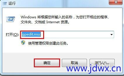

使用快捷键“Win+R”弹出【运行】,输入“gpedit.msc”,点击【确定】:

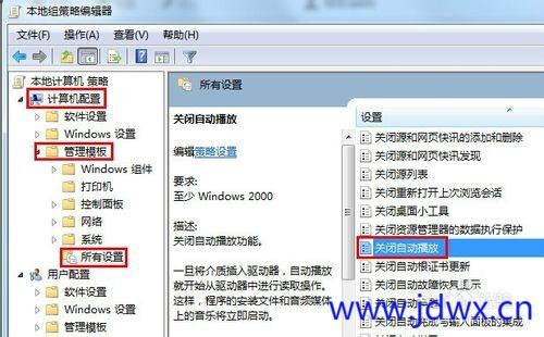

依次展开【本地计算机策略】→【计算机配置】→【管理模板】→【所有设置】,在【所有设置】里面找到【关闭自动播放】:

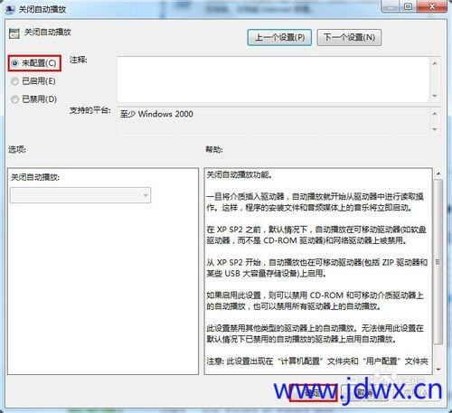

双击【关闭自动播放】,在右上角选择【未配置】,点击【确定】即可:
