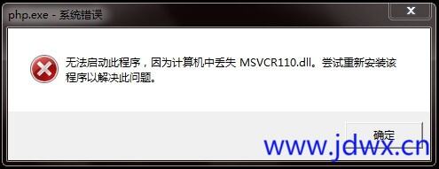

笔者在一次运行 php.exe 时,运到“无法启动此程序,因为计算机中丢失 MSVCR110.dll。尝试重新安装该程序以解决此问题。”的提示,当时很无语,因为系统是刚刚安装好的,而且是最新版本的。
有问题就得解决,网上查询了很多的资料,都要把 msvcr110.dll 文件下载过来放到 C 盘的 syste32 文件夹里去,笔者也试了,但是都无法解决。

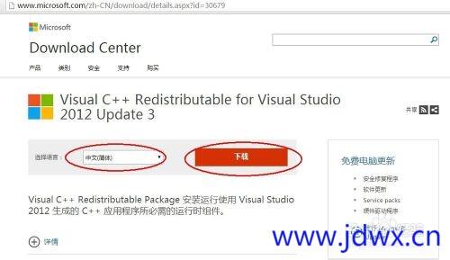

首先进入 http://www.microsoft.com/zh-CN/download/details.aspx?id=30679 这个网址来进行相关程序的下载。
打开之后,在“选择语言”里选择“简体中文”,然后点击右边的“下载”按钮。

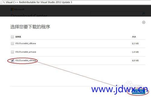

这时就会弹出一个要求我们下载的程序选择,笔者在这里选择的是 64 位的,因为笔者的系统是 64 位的系统,大家可以根据自己的需要来进行相应的选择,记住,一定要选对咯,选择好之后点击“下一步”。

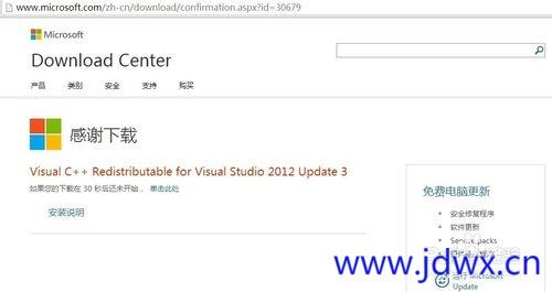

这时就会进入到感谢下载的页面,程序也在开始下载了,呵呵,文件不大,很快就会下载完成的。

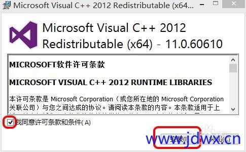

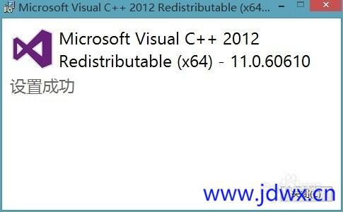

找到已经下载完成的文件,对这个文件进行运行,运行之后就出现了一个使用协议的界面,在“我同意许可条款和条件”的前面给打上勾,以表现我们已经同意这些协议来进行程序的安装,然后点击“安装”。

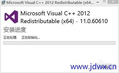

程序正在安装的,这里安装进度的提示,慢慢等待吧,很快的。
当安装完成之后就会有这个界面的提示,提示我们已经设置成功。
