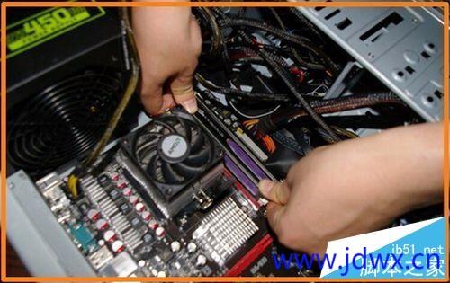

先检查显示器和主机以及显示器和电源的连接线,在确认没有问题的情况下,拆下主机后面的所有连接线,打开机箱侧盖。

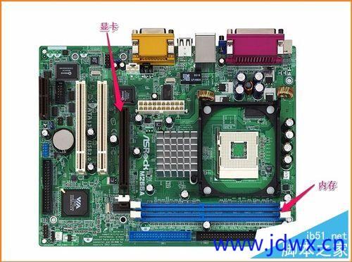

首先确定内存和显卡连接在主板上的位置,如下图:
2、把内存和显卡从电脑的主板上取下来。

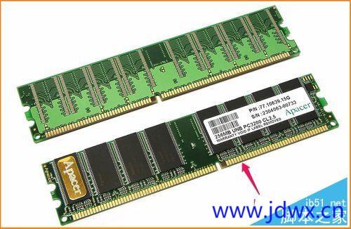

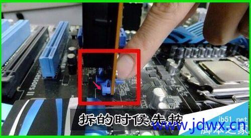

取内存时把内存的扣具向两边掰开,再把内存向上拉;

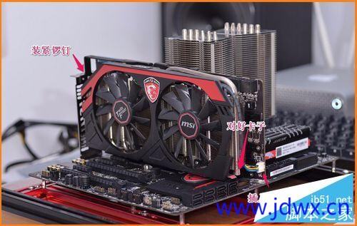

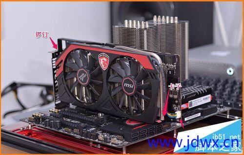

3、取显卡时,先拧下显卡在机箱后面安装的锣钉,拔下显卡的电源线,再把显卡向上拉(留意显卡的右边还有一个卡子);

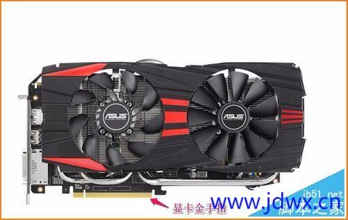

5、把内存、显卡用橡皮擦擦卡的金手指;
6、安装内存。安装内存时,先对准插槽,用力向下压直到内存扣具主动规复原状,如图所示;
7、安装显卡。先对准卡子及显卡和显卡插槽上的缺口,用力向下压,安装好锣钉和电源线;

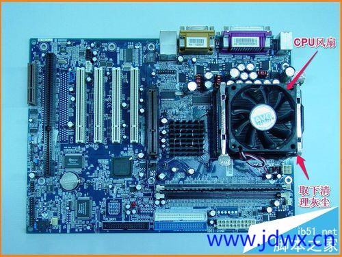

8、同时,我们把CPU风扇的尘土清理一下。
取下CPU的风扇,用毛刷清理风扇上的尘土,如风扇和散热片能分开,散热片可用水洗干净;

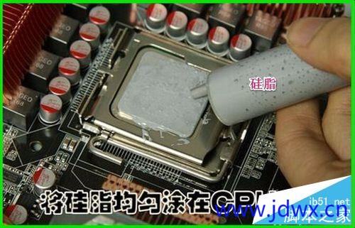

9、然后我们把CPU上的旧硅脂轻轻擦去,再涂上一薄层(不能太厚)新硅脂,然后安装好CPU风扇。
导热硅脂的作用是:填充CPU与散热片之间的空隙并传导热量。
因为制作再精良的散热片与CPU接触时也难免有空隙,因此我们很有必要使用导热硅脂填充CPU与散热片之间的空隙。通过增大CPU和散热片的接触面积来改善导热的效果,避免因CPU的温度过高而损坏CPU。但要留意是,因为金属散热片的导热能力要比导热硅脂强得多,因此在这里使用导热硅脂仅仅是用来填补空隙,而不是用来连接CPU和散热片,切不可认为导热硅脂是散热体,它的作用是帮助散热片散热。
