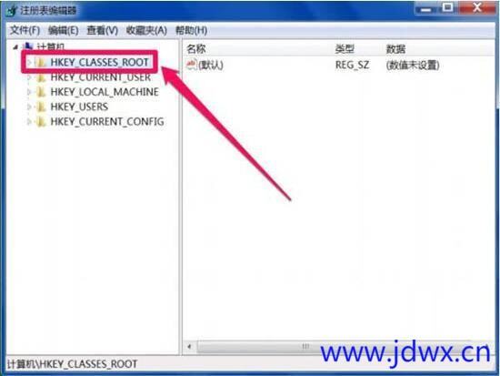

1、先要打开注册表,才气修改快捷箭头注册项,具体步骤,从开始菜单中先启动“运行”步伐。
2、然后进入运行编辑器,在“打开”右侧的输入框中,输入regedit下令,确定。
3、进入注册表编辑器之后,先在左侧选择根键[HKEY_CLASSES_ROOT]这一项。
4、然后依次打开[HKEY_CLASSES_ROOTlnkfile],末了选定lnkfile这一项,注意,lnkfile前面的l为L的小写,不是一,也不是i的大写啊。

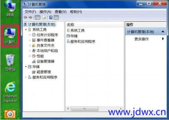

8、返回到桌面,右击“计算机”,再点击“管理”菜单,计算机管理窗口真的打开了,没想到这个快捷箭头与计算机管理有关。如果不是因为快捷箭头的原因,那可能是注册表中禁用了这个“管理”菜单。
