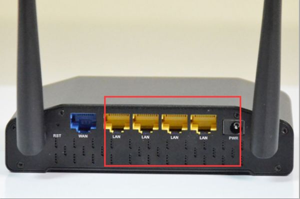

这个简单,路由器上有5个孔···通常是入口端插在WAN口上,电脑插在LAN口上··
既然是从酒店过来的网线,把酒店的网线和你电脑的网线都插在LAN口上,然后进入路由器设置,把DHCP功能关掉(这是分配IP地址的服务,你的IP需要酒店那边给你分配,而不是让水星路由给你分配),这样你的路由器就变成了交换机··

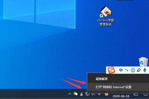

1、在不连接该路由器时,点击电脑右下角网络连接,选择打开网络和internet进入。

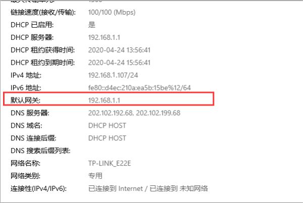

2、在出现的页面中点击查看网络属性进入。
3、页面跳转以后可以看到当前网络的路由器默认网关IP地址并记下该IP。

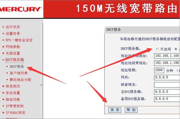

6、进入到该路由器后台以后点击DHCP服务,勾选DHCP不启用的按钮点击保存。

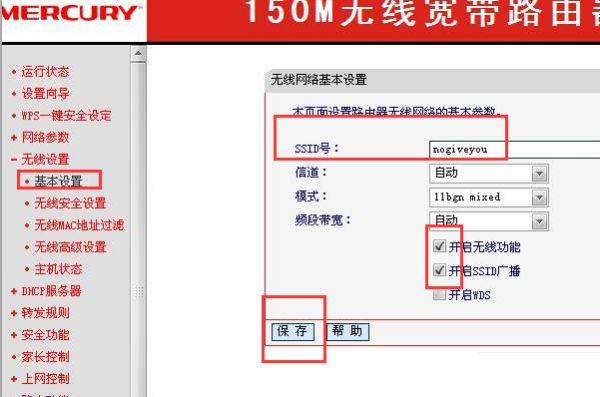

7、再点击无线设置,选择基本设置,在设置界面中输入需要的无线信号名称勾选开启无线功能和无线广播点击保存。

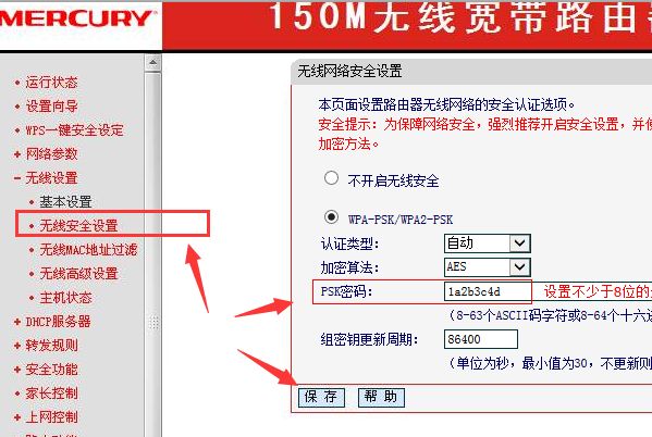

8、再点击无线安全设置,在设置界面中输入该无线信号的密码点击保存。

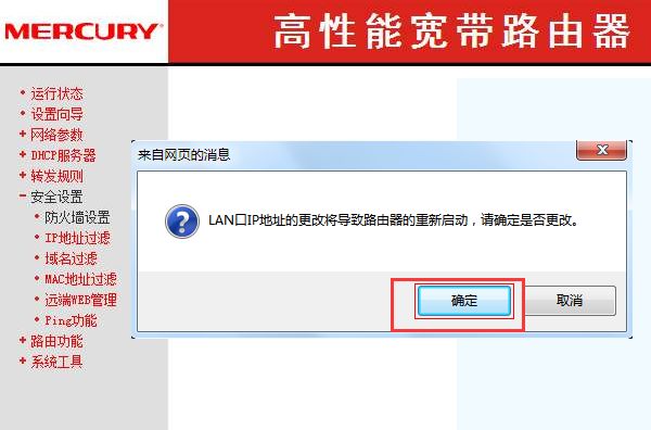

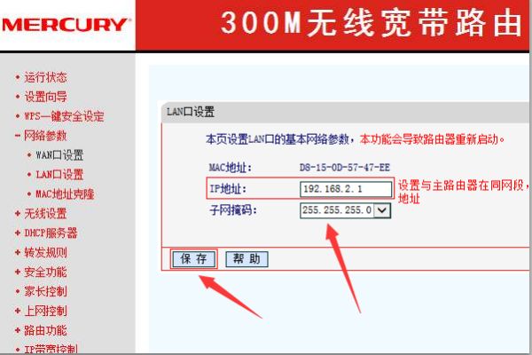

9、点击网络参数下面的LAN口设置。
将其IP地址修改为不同于前面看到的路由器网关点击保存。
10、此时系统弹出重启路由器的提示点击确定重启该无线路由器。

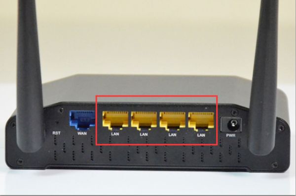

11、重启之后使用另外一根网线插入该无线路由器的LAN口就可以正常使用了。
