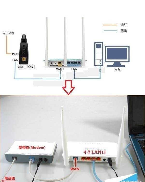

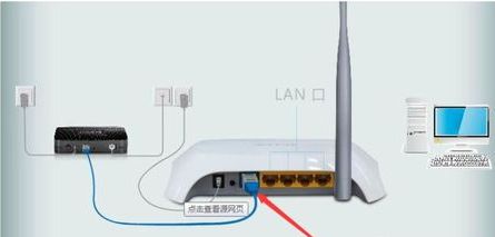

二、路由器和猫怎么连接
路由器WAN口。
连接猫的LAN口。

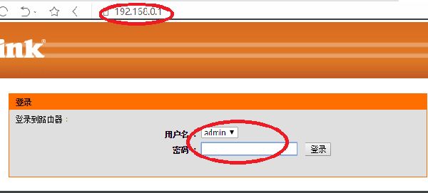

1、路由器与猫连接后,将电脑与路由器任意LAN口连接。

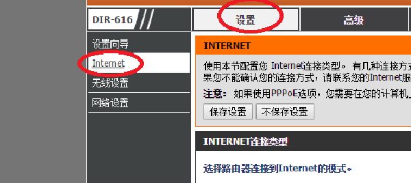

打开浏览器。
输入路由器背面登陆地址,用户名与密码。
2、选择设置,internet。

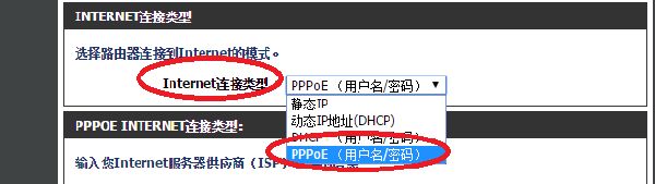

3、连接类型。
需要拨号上网方式,选pppoe。
如果猫内置拨号,这里选动态IP。

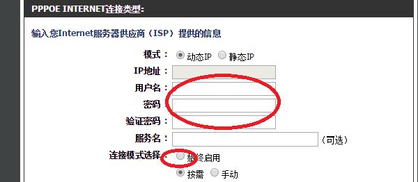

4、下面填入宽带用户名与密码,连接模式,建议始终启用。

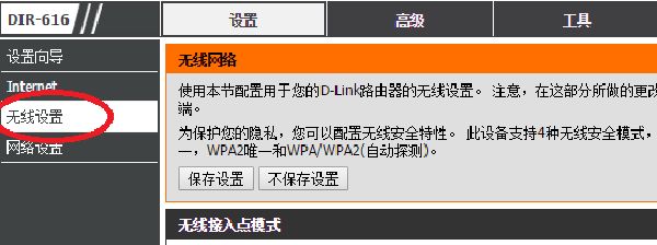

5、无线路由器,点选无线设置。
6、无线网络设置,设置无线WiFi的名称。

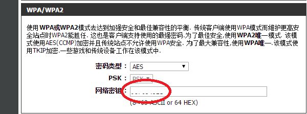

7、无线安全设置,设置WiFi密码。
最后保存,完成设置。

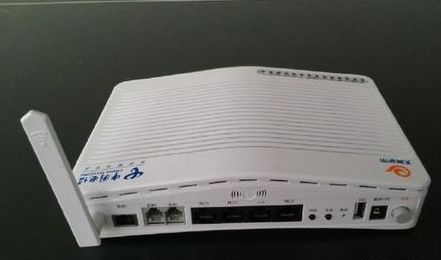

1、当家里安装网络的时候运营商都会给自己家里的分线箱安装收到其他维修同行的一台光猫使我们能够方便使用。
当我们连接上光猫无线或者有线连接后可以直接上网的。

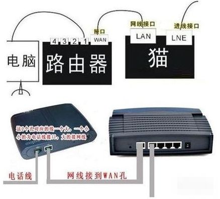

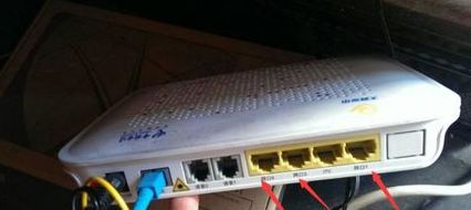

2、所以光猫我们就不用设置了,根据自己路由器存放的位置选择合适的网线。
一头直接连接到光猫的LAN接口。
(也就是网口)
3、另一头连接到路由器的WAN接口,这样连接就可以让路由器获取光猫传输的数据包了。
(不要接错,很多电脑小白很容易接错。
WAN口只有一个,不是LAN口,LAN口有好几个!)
