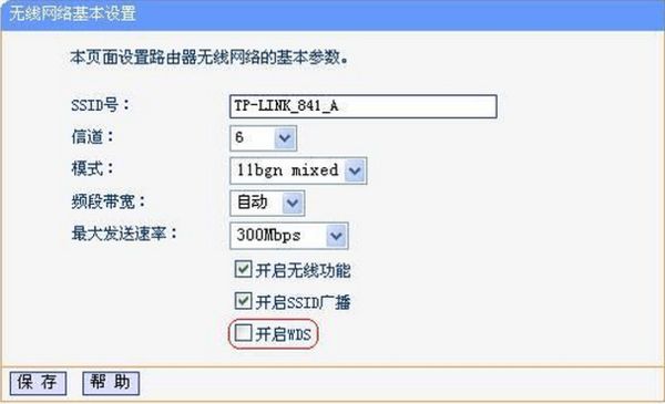

1、登陆无线路由器设置A管理界面,在无线设置-基本设置中设置“SSID号”、“信道”。

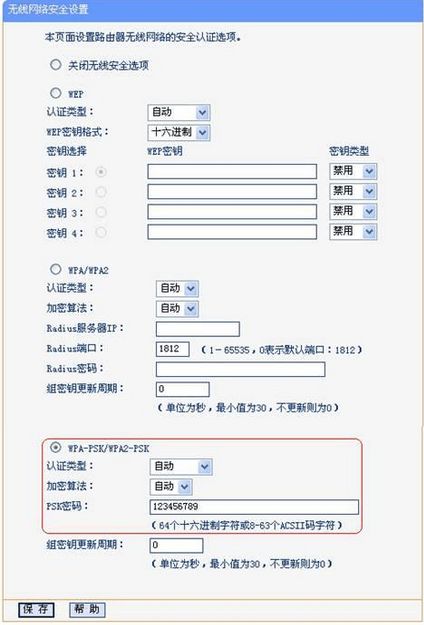

2、在“无线设置”——“无线安全设置”中设置无线信号加密信息 。
3、记录主路由器A设置后的SSID、信道和加密设置信息,在后续无线路由器B的配置中需要应用。

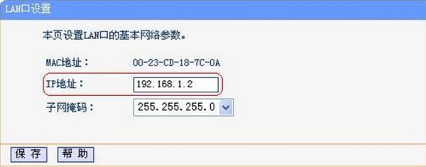

二、无线路由器A设置。
1、修改LAN口IP地址:
在网络参数-LAN口设置中,修改IP地址和B路由器不同(防止IP地址冲突),如192.168.1.2,保存,路由器会自动重启。

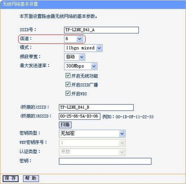

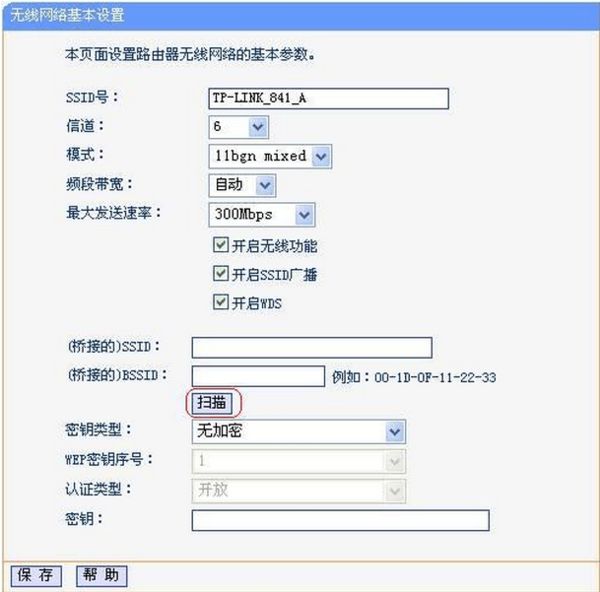

2、启用WDS功能:

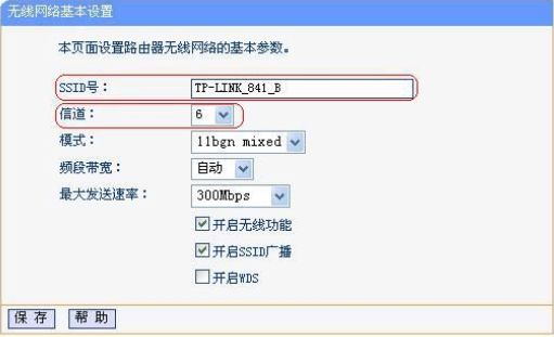

重启完毕后,用更改后的LAN口IP地址重新登陆无线路由器B,在无线设置-基本设置中勾选“开启WDS”。
注意这里的SSID跟A路由器的是不一样的。
3、WDS设置:

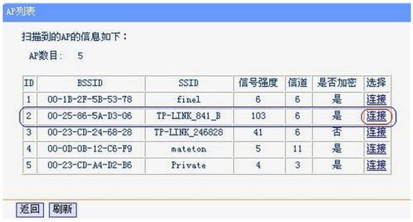

3.1点击“扫描”,搜索周围无线信号。
3.2在扫描到的信号列表中选择A路由器SSID号,如下图中TP-LINK_841_B,点击“连接”。
3.3将信道设置成与A路由器信道相同。

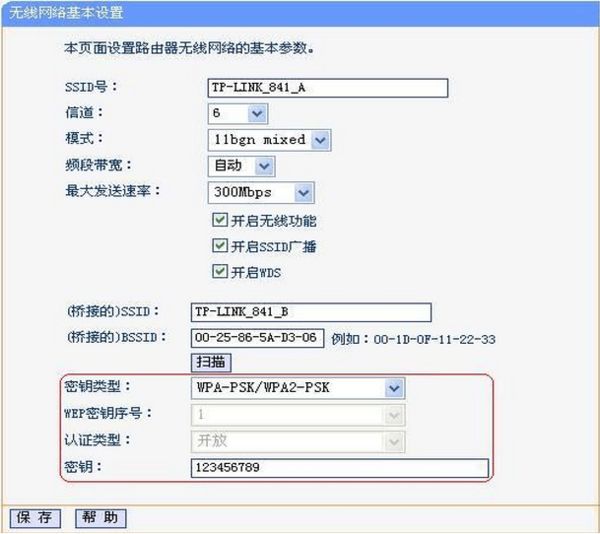

3.4设置加密信息和A路由器相同,“保存”。

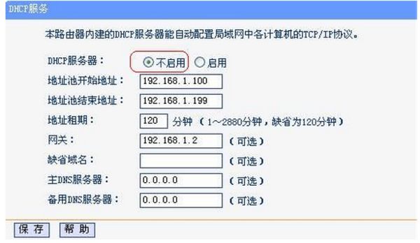

4、关闭DHCP服务器:
在DHCP服务器中,选择“不启用”,“保存”,重启路由器。
无线路由器B配置完成。

2.在网络参数-LAN口设置中,修改IP地址和第收到其他维修同行的一台路由器不同(防止IP地址冲突),
3.在无线设置-基本设置中勾选“开启WDS”。
点击“扫描”,搜索周围无线信号。
4.在扫描到的信号列表中选择第收到其他维修同行的一台路由器SSID号,点击“连接”。
5.将信道设置成与第收到其他维修同行的一台路由器信道相同。
同时设置加密信息和第收到其他维修同行的一台路由器相同,点击“保存”。
6.关闭DHCP服务器。
在DHCP服务器中,选择“不启用”,保存,重启路由器。
7.此时第收到其他维修同行的一台无线路由器与第二台无线路由器已成功建立WDS。

4、点击【无线设置】---【无线安全设置】,加密方式选WPA-PSK,本例以12345678为例。
注意:相比旧式的WE加密,WPA/WPA2加密更安全,且桥接起来更稳定,所以推荐使用WPA/WPA2加密。

1、进入副路由器的设置界面。
2、点击【网络参数】---【LAN口设置】。
3、把副路由器的LAN地址设置为192.168.1.2防止与主路由器冲突,同时也便于管理主和副路由器。
4、点击【无线设置】---【基本设置】。
5、设置SSID为TP_LINK-B。
设置无线信道为:11.
6、勾选【开启WDS】,在弹出的界面点击扫瞄,得到AP列表以后找到主路由器的SSID,即TP_LINK_A,点击右边的【连接】按钮,加密方式选WPA-PSK,密钥填主路由的密钥:12345678,(保持与主路由器一致即可),点击保存。

9、点击【DHCP服务器】---【DHCP服务器设置】,把【地址池起始地址】改为192.168.1.150,把【地址池起始地址】改为192.168.1.199.【网关】填写主路由器的IP地址,即192.168.1.1.主和备选DNS服务器填之前记录下来的地址保存并重启路由器。
10、设置完成,连接成功。
