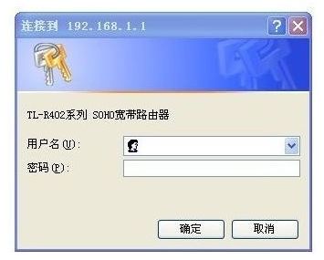

里面输入192.168.1.1后回车。
屏幕提示
输入用户名
和密码,填入路由器默认的用户名和密码(我用的路由器用户名和密码都是admin,其他路由器可参照说明书);

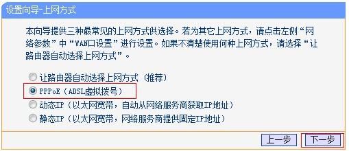

选择“
ADSL虚拟拨号
(PPPoE)”,点击下一步;

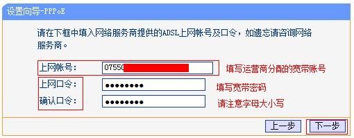

输入用户名和密码,是你使用
ADSL拨号
时使用的用户名和密码

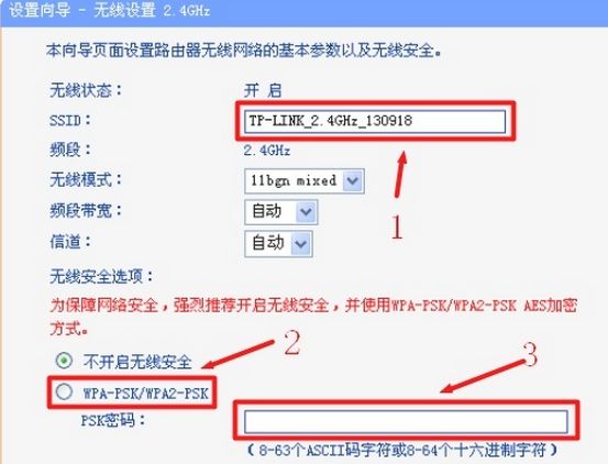

二、双频路由器怎么设置
双频路由器和普通路由器设置方式相同,主要是多了一个无线频率的设置,设置方法如下:
1、首先路由器和宽带猫电脑连接,如图:
2、然后打开浏览器输入路由器的管理地址和登录密码。
5、宽带参数设置完后,进入无线设置界面,先选择一下无线频率,然后填写一个无线名称和密码,如图:
