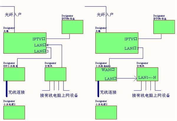

电信光猫怎么与小米路由器连接方法:先可以把小米路由wan口连接到光猫的lan口,交换机连接到路由的LAN口,设置什么的你可以参考路由器的使用说明和小米路由客户端的使用说明。
小米路由随产品送的迅雷白金会员卡可以支持离线下载,在小米手机上安装小米路由安卓版客户端登陆小米账号进行相关设置后就可以远程控制,不止可以在手机上,还可以在电脑客户端也可以操作。
使用图的右边布线,家里的其他电脑这样接可以互访路由器,另外,电信猫一般都是192.168.1.1的网址。

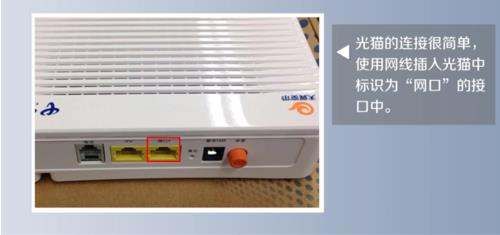

1、光猫的连接很简单,使用网线插入光猫中标识为“网口”的接口中

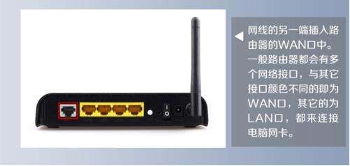

2、网线的另一端插入路由器的WAN口中,一般路由器都会有多个网络接口,与其他接口颜色不同的即为WAN口,其他的为LAN口,都来连接电脑网卡

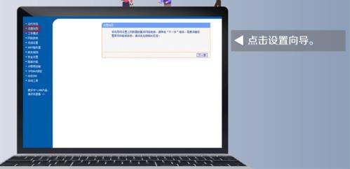

4、点击设置向导

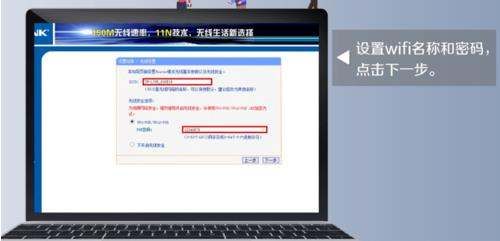

5、设置wifi名称和密码,点击下一步

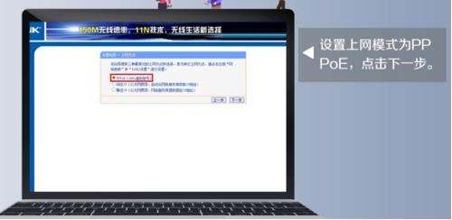

6、设置上网模式为PPPoE,点击下一步

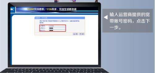

7、输入运营商提供的宽带账号密码,点击下一步

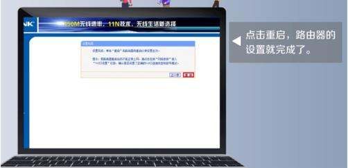

8、点击重启,路由器的设置就完成了
