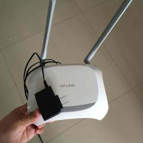

1.将路由器先恢复到出厂设置,完成后重启路由器,没有重启按键的直接拔电源,重新插。

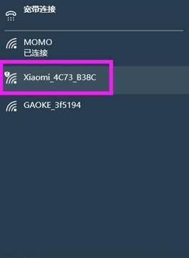

2.先连接上路由器的开放wifi,连接完成后打开网页输入路由器后台登录地址192.168.31.1.

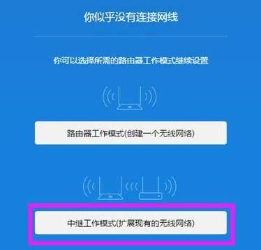

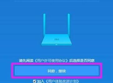

3.进入网页后点击“同意,继续”,然后选择“中继模式”或带“中继”。

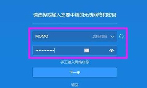

4.选择中继模式后路由器会自动搜索周边无线信号,选择你邻居的wifi名称,并输入无线密码并点下一步,接着会让你设置新的WiFi名称和密码,这里账号和密码都设置成跟你邻居一样。

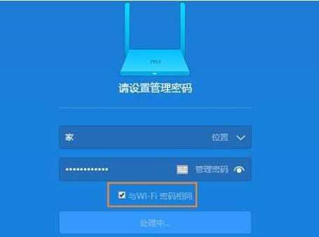

5.这一步会提示你设置管理管理密码,不必填写密码,直接勾选与wifi密码相同后点击“配置完成”,显示“处理中”。这时候路由器会自动进行配置。正常情况下配置完成会显示新的ip地址,这个地址是由你邻居的路由器自动分配的,这个IP是以后登录路由器管理后台地址,很重要,要记下来。
