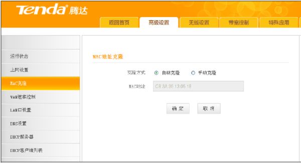

如果显示连接中那么可以克隆MAC地址,点击高级设置-MAC克隆,手动克隆-克隆ma址,看到地址不是C8:3A:35开头的就点击确定。
(克隆时需要拿网线连接电脑与路由1/2/3接口任意一个,不要连接路由的无线信号)

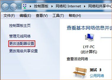

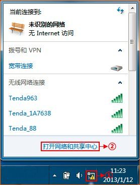

1、点击桌面右下角的网络图标,打开“网络和共享中心”
2、点击“更改适配器设置”

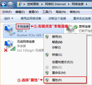

3、右键点击“本地连接”选择“属性”

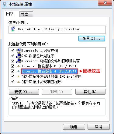

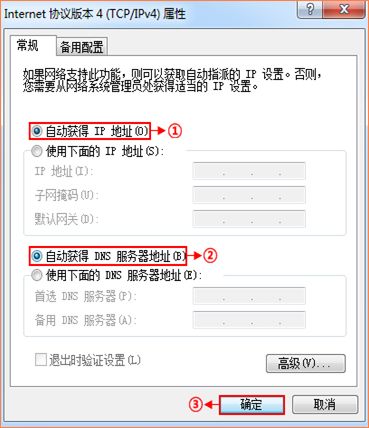

4、双击“Internet协议版本 4(TCP/IP)”
5、选择“自动获得IP地址”,“自动获得DNS服务器地址”,点击“确定”-“确定”。

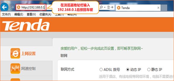

1、打开浏览器,在浏览器地址栏中输入:192.168.0.1 按回车键登录设置界面。

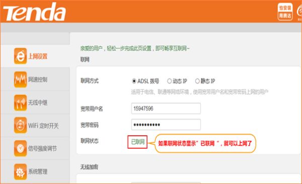

2、在设置页面中选择“ADSL拨号”, 在“宽带用户名”和“宽带密码”中输入宽带运营商(例如:电信、联通等)提供的宽带用户名和密码 ,点击“确定”即可。
四、试试可以上网了吗
设置完成后,如联网状态显示“已联网”,就可以浏览网页,上网冲浪了。
