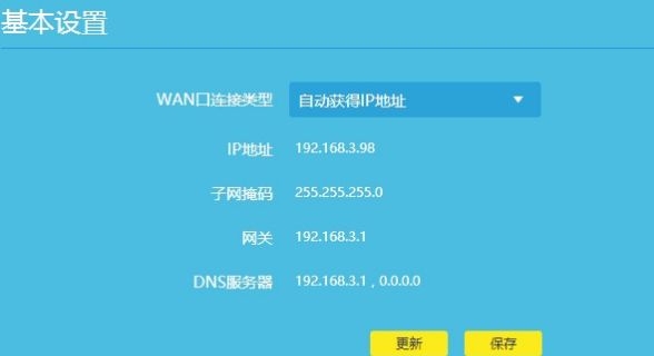

方法一:路由器2设置动态IP上网

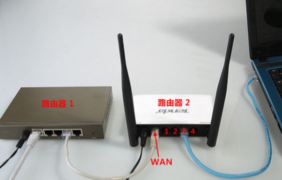

路由器2中的 WAN 接口,用网线连接到路由器1的LAN(1\2\3\4)中任意一个接口。
电脑用网线,连接到路由器2的LAN(1\2\3\4)中任意一个接口
登录到路由器2的设置页面,找到“上网设置”或者“WAN口设置”选项,设置路由器2动态IP上网,如下图所示。
注意问题:动态IP上网,在有些路由器中,又叫做:自动获得IP地址上网、DHCP上网、自动获取 等。

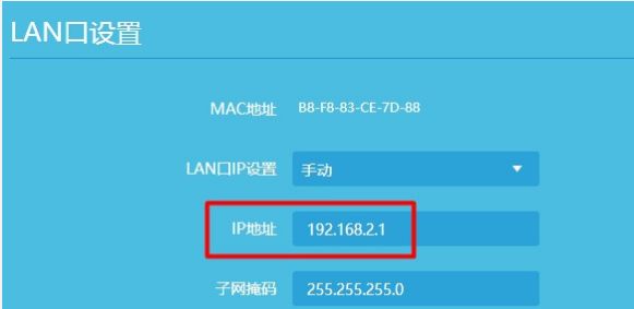

在路由器2的设置页面,找到“LAN口设置” 或者 “局域网设置”的选项,把路由器2的LAN口IP地址,修改为与路由器1的LAN口IP地址,不在同一个网段。
这里可能很多新手用户,理解不到,IP地址不在同一个网段,是什么意思;下面进行举例说明:如果路由器1的LAN口IP地址是:192.168.1.1 ;路由器2的LAN口IP地址,就不能是192.168.1.1了。
可以把路由器2的LAN口IP修改为:192.168.0.1、192.168.2.1、192.168.3.1、192.168.4.1等等。
我自己第一个路由器的LAN口IP地址是:192.168.1.1;所以,我把路由器2的LAN口IP地址,修改成了:192.168.2.1,如下图所示。
大家自己在操作的时候,请根据你自己第一个路由器的LAN口IP地址,来修改路由器2的LAN口IP地址。

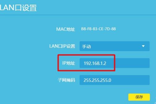

我把路由器2的LAN口IP地址,修改成了:192.168.1.2,如下图所示。
重要说明:修改路由器2的LAN口IP地址后,以后请使用修改后的这个IP地址,来打开路由器的设置页面。
在本文中,以后我需要使用192.168.1.2这个IP地址,才能登录到路由器2的设置页面了。

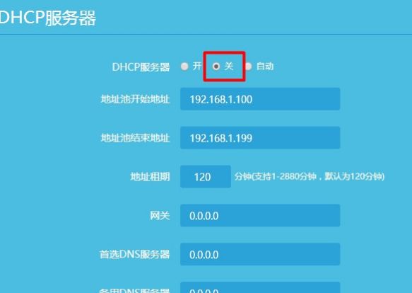

用修改后的IP地址,重新登录到路由器2的设置页面,找到“DHCP服务器”选项,然后设置关闭DHCP服务器,如下图所示。
用一根网线,一头插在路由器2的LAN(1\2\3\4)接口,另一头连接到第一个路由器的LAN(1\2\3\4)接口中任意一个。
注意问题:在本方法中,路由器2的WAN接口,不要连接任何设备,让它处于空闲状态

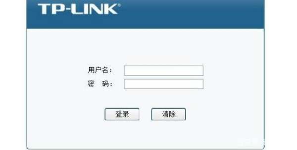

题主说有收到其他维修同行的一台华硕的路由器,那我们就来先查看一下它有没有?首先给路由器通电,找一根网线插在路由器后面的端口上,除去WAN这个端口的任意端口均可,然后与电脑连接;接下来,我们打开浏览器的网址输入栏,输入路由器背后的IP地址,比如:192.168.0.1,最后输入密码,进入路由器设置主页
