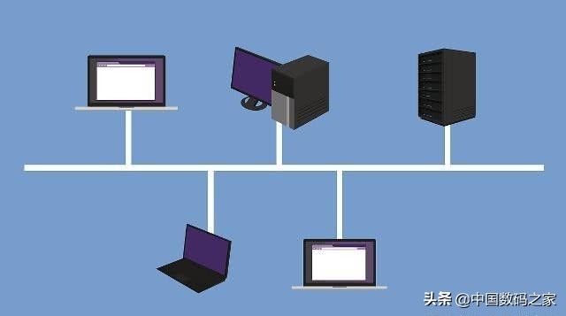

第一次网络规划方式,用可网管交换机划分多个VLAN,每个楼一个网段,静态IP。每个楼上每层都有交换机,网管交换机到各楼光缆连接。这样每座楼对应有各自的网段和网络掩码以及网关地址。每台电脑自己设置IP地址,掩码和网关,DNS随便设置成运营商公开DNS。弊端:IP每分配,随便设置,经常互相冲突,别人用了,你再设置冲突了。ARP病毒经常发送ARP欺骗数据包。没有限制带宽,网络争夺严重。网络时常瘫痪。

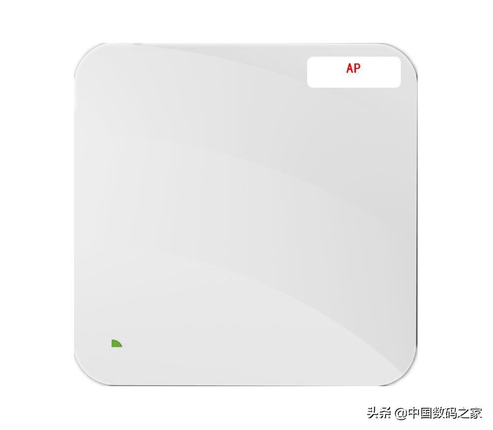

此次改造更是大手笔,有利有弊啊。无线覆盖用的是POE供电的AP。单个AP覆盖范围有限,因此安装了大量的AP,用WiFi分析软件扫描发现大量无线信号,信道重叠在一起。就是这样,还有很多地方没有无线。这是,自己想办法解决,有人是电脑上网,然后买个随身wifi插电脑上,这样给手机上网。前面说很多人买了无线路由器,这时候闲置了。虽然管网络的“领导”说不能用无线路由器了。还是不死心,记得无线路由器可以通过巧妙设置变身无线AP,一试果然可行。

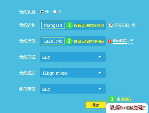

1、登录路由器管理页面,设置无线路由器的wifi和无线密码,如下图所示。
