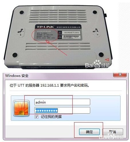

在浏览器地址栏输入192.168.1.1(详细地址和登录的帐号密码请参见路由器背面),回车,按提示输入帐号密码,点击“确定”。

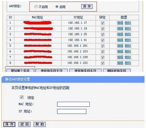

2、点击“ip与MAC地址绑定”—“添加新条目”,按照提示输入主机的IP地址和MAC地址,选择“生效”,然后点击“确定”。

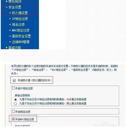

3、点击“安全设置”—“防火墙设置”,在“开启防火墙”和“开启MAC地址过滤”前打勾,并选择“仅允许已设MAC地址列表中已启用的MAC地址访问internet”,最后点击“保存”。

1、登录路由器,在浏览器地址栏输入192.168.1.1(详细地址和登录的帐号密码请参见路由器背面),回车,按提示输入帐号密码,点击“确定”。
