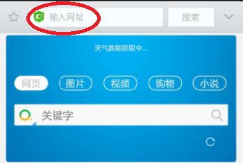

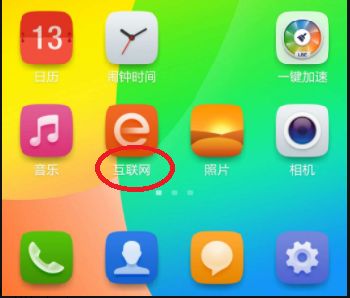

1、手机上运行浏览器。
2、在浏览器上部地址栏中,输入路由器登录地址。
3、例如常用地址:192.168.0.1.

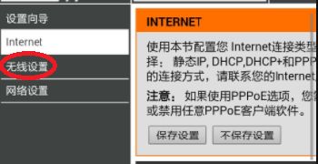

5、登录后,选择无线设置。

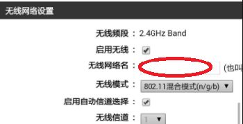

6、此处可以修改无线网用户名。

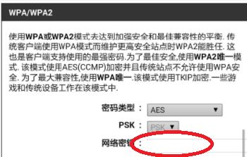

7、下拉,至密码处,可以修改无线网密码。

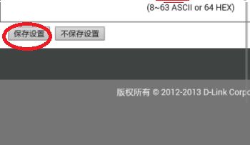

8、点击保存设置,完成修改。

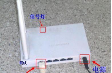

1、宽带网络的总线连接路由器的WAN口,手机打开WIFI连接上无线路由器。

1.首先我们把=》【路由器电源插上】,再将网线接入=》【WAN的卡槽】此时路由器版面上的【WAN灯就会闪烁】。
