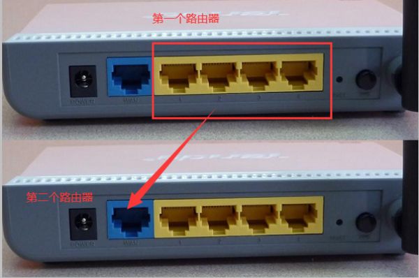

可以先登录进入到自己的路由器后台进行设置,如设置为自动获取IP地址、将其网关地址修改为不同于第一个路由器的网关。开启DHCP服务功能,然后将上一个路由器的LAN口网线连接到该路由器的WAN口即可。具体的设置方法如下:

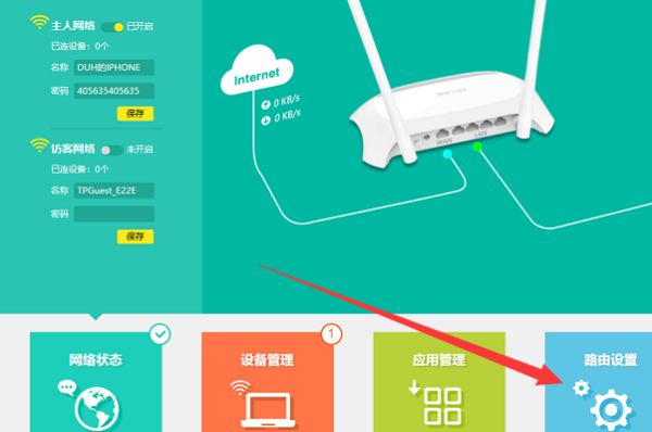

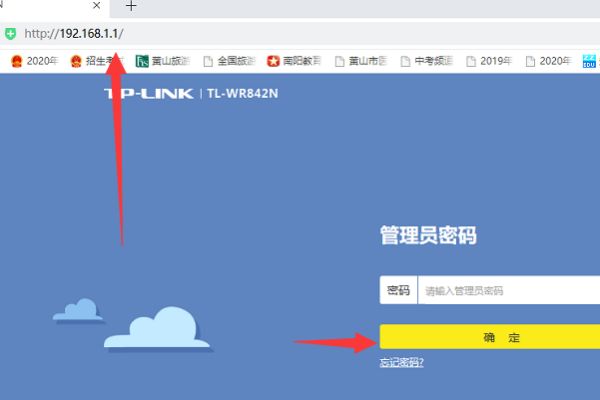

1、将第二个路由器连接电脑,输入其IP地址登录进入。
2、登录进入到路由器后台以后点击路由设置。

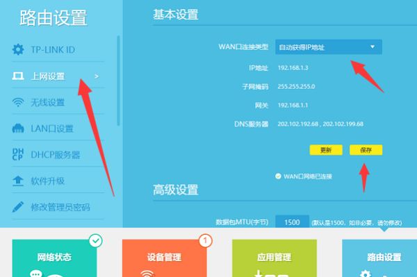

3、进入到设置界面以后,点击上网设置。选择WAN口连接类型为自动获取IP,再点击保存。

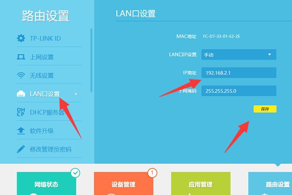

5、再点击LAN口设置,将其网关地址修改为不同于第一个路由器的网关地址点击保存。

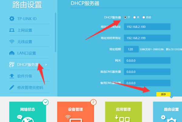

6、最后点击DHCP服务器,勾选开启DHCP功能点击保存。
7、此时将第一个路由器的LAN口与第二个路由器的WAN口使用网线连接。

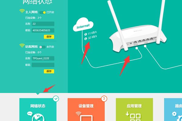

8、网线连接完成以后点击第二个路由器后台的网络状态,可以看到已经有网络传输数据了。即已经完成该两个路由器的连接了。

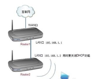

一、连线方法
Router1的Lan口接Router2的Lan口连接(适用于要求所有电脑的IP在同一网段),连接如下图所示:

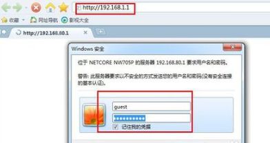

2、在电脑上打开浏览器,在地址栏输入192.168.1.1,回车后进入路由器登录界面;

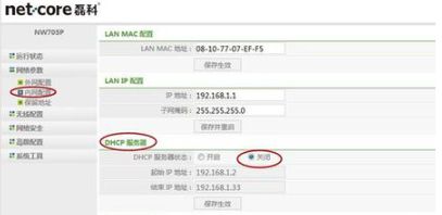

3、在登陆框输入默认的用户名和密码guest后,进入到路由器的管理页面,点击内网配置并选择DHCP服务器,选择关闭DHCP服务并保存生效。
4、点击“网络参数”,选择“LAN口设置”,将默认的IP地址修改为和Router1内网同一网段但和Router1不同(例如:Router1的IP为192.168.1.1,则将Router2修改为192.168.1.2)然后点击“保存并重启”。
5、等待Router2重启以后,再找一根网线从Router1的任意Lan口连接到Router2的任意Lan口。接线完成以后检查电脑能不能上网,如果能上网则配置完成。若不能上网则重新检查设置是否有误。
