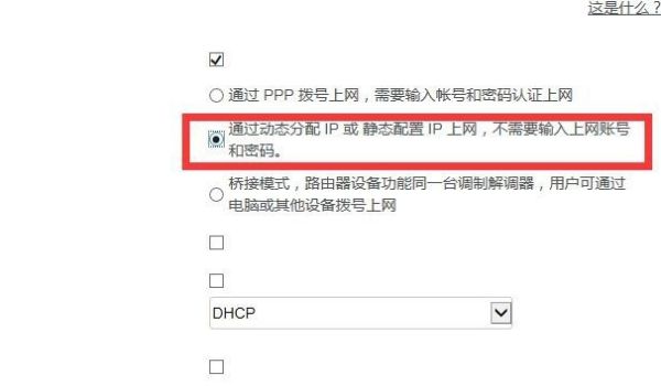

2、进入无线路由器网络参数设置界面,勾选“通过动态分配 ”上网,同时设置其它被分配的IP地址信息,点击“保存”按钮。一定要进行正确选择,以便后期能正常连接网络。如下图所示:

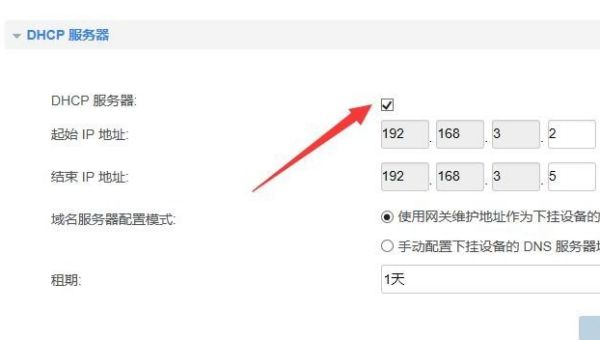

3、根据实际工作使用的需要选择是否开启“DHCP服务器”功能,如图所示:

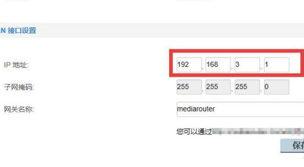

4、同时设置无线路由器的LAN口地址,以方便在局域网中对无线路由器进行访问。切换到”LAN口设置“选项卡,勾选“启用DHCP服务器“项,同时设置IP地址范围,点击”保存“按钮。设置成功后,如下图所示:

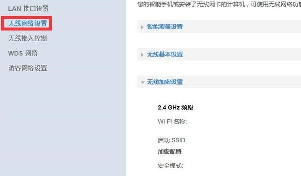

5、切换到”无线网络设置“-“无线加密设置”选项卡,在此设置无线WiFi的“SSID”和“密码”信息,点击“保存”按钮。,密码设置的一定要有一定的难度,以防有人蹭网影响正常的上网速度。如下图所示:

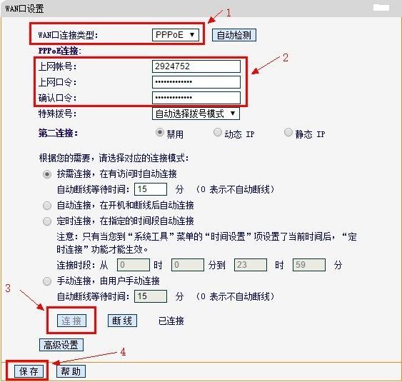

【设置路由器拨号】:
1、在【设置向导】里,选择【PPPoE拨号】(有些是ADSL拨号)这一项,按提示步骤输入上网的用户名和密码,保存。
2、在【网络参数】--【WAN设置】里,选【正常模式】,在【连接】的三个选项,选择【PPPoE拨号】这一项。下面就是选择【自动连接】,保存,退出。

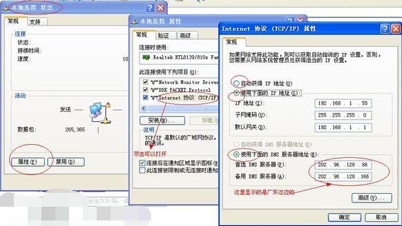

xp系统设置方法:
右键点【击网上邻居】→【属性】→【右键点本地连接属性】→【双击TPC/IP协议】→然后点击【自动获取ip地址】。
win7系统设置方法:
右键点击【网络】→属性【更改适配器设置】→【本地连接】→【右键点本地连接属性】→【双击TPC/IP协议】→【然后点击“自动获取ip地址”】、【然后点击“自动获取DNS”服务器地址】→【单击确定】。
