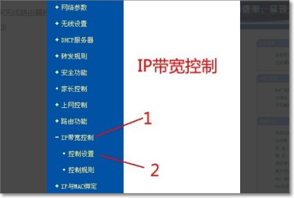

1、首先打开电脑登陆ip-link无线路由器控制页面。
2、在弹出的页面选择左边工具栏中的ip带宽控制项,选择控制设置这个选项。
3、在弹出的页面可以看到ip带宽控制设置,可以根据需要进行设置,上传速度设置为56K就可以了。

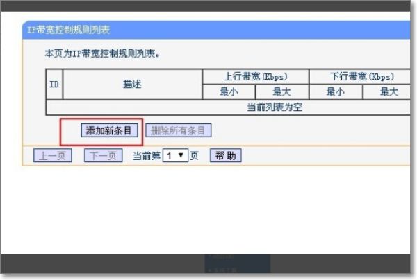

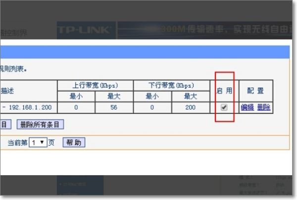

4、要按照个别ip来限制网速,点击使用控制规则来实现。
5、在弹出的页面上的左边选项ip带宽控制,选择控制规则。这个ip地址是内网ip地址,是以192.168开头的,不是外网地址,在控制规则界面,选择添加条目:

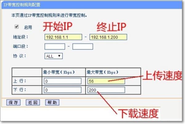

6、然后在弹出的页面上选择启用,填写限速的ip地址,填写允许的最大带宽和上传和下载,并点击保存。
7、最后可以在页面上看到路由器已经设置成功,问题就解决了。

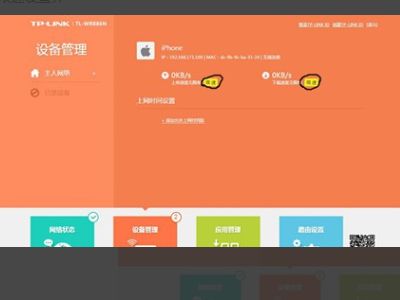

3、登陆界面后,可以看到左侧“网络状态”下,显示“主人网络”,会显示有目前有几台设备连接着您的无线路由器。
4、往下滚动,可以看到“设备管理”,右上角的数字代表连接设备数量,点击“设备管理”,就可以看到具体有哪些设备。点击你想要限制网速的设备的“管理”,就进入限速设置界面。

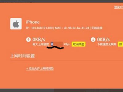

5、点击“限速”,然后在出现的空格内填上你想要限制该设备的“上行和下载数据”,单位是KB/s。填写完成就设置完毕了,然后重启路由器就生效了。这时再次看到这个界面的时候,就会显示该设备“受限”。

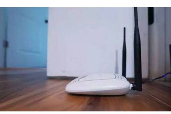

2、路由器不要放在地板上
路由器是往下发送信号的,所以当你将路由器放置在地板上,等于是在向楼下发射 WiFi 信号。这样造成网速慢,就真的只能怪自己了!
