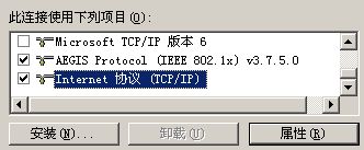

在电脑端打开"本地连接 状态"在该窗口内单击"属性",在"此连接使用下列项目"中单击"Internet 协议 (TCP/IP)",单击"属性",如图图1

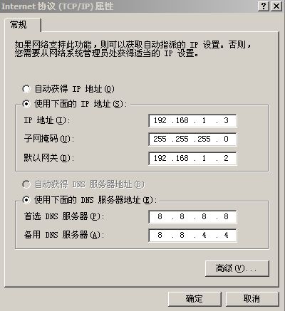

将弹出的窗口设为如图所示
图2

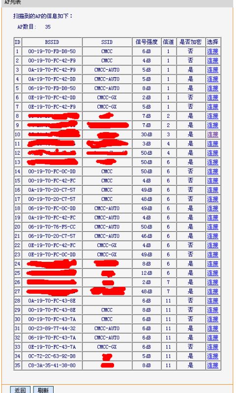

单击"扫描",得到与图相似的页面,注,"SSID"即网络名称,如果没有你的网络,请单击下面的"刷新",就会多出一些网络,多点两下"刷新"(注:是该图下面的"返回"旁边的刷新,而不是浏览器的刷新"
图4

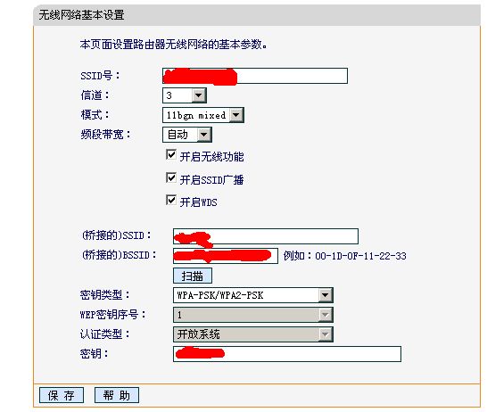

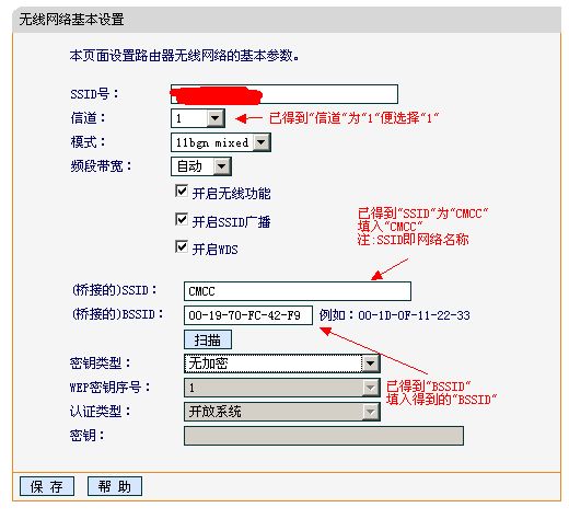

以第一个"CMCC"为例,查看到他的"信道"为"1","BSSID"为"00-19-70-FC-42-F9"记录下来,单击"返回",如图5设置,保存,重启路由
图5
将图2的设置设为"自动获得IP地址"
