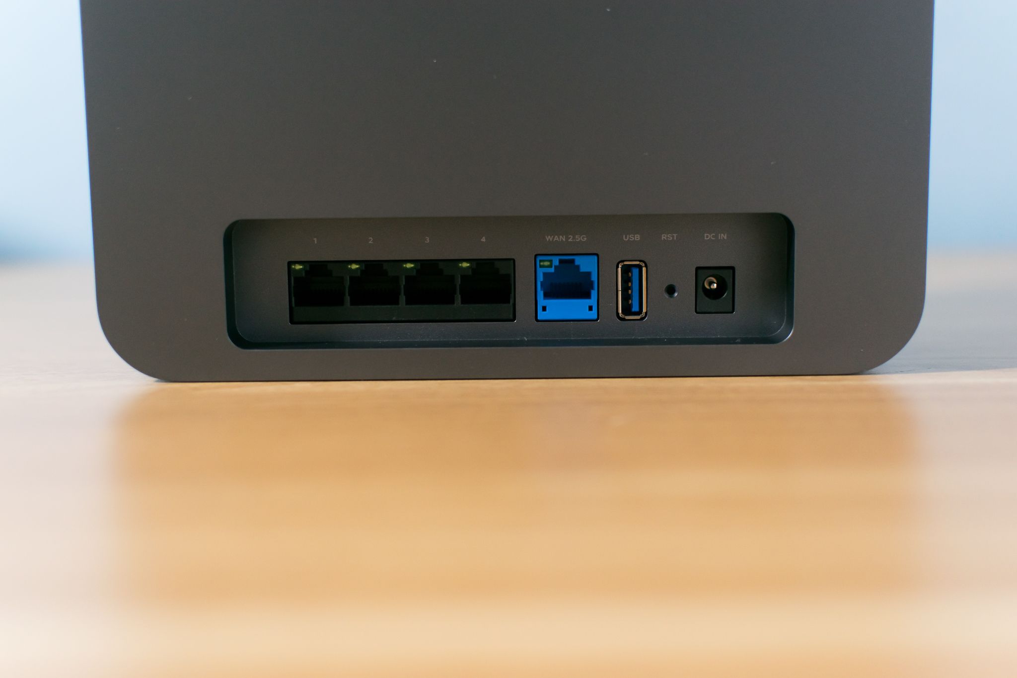

这款无线宝云路由雅典娜AX6600的接口不少,从左到右,分别是四个千兆LAN接口,上面标有数字。然后是蓝色的WAN接口,速率高达2.5G,一个USB 3.0接口,然后是复位孔和直流电源接口。值得一提的是,这里的LAN1口和WAN口可以互换,那么2.5G用作LAN口,可以连接支持2.5G的电脑、NAS等,实现高速传输。
同时,USB3.0接口可以连接USB存储设备,无论是U盘还是移动硬盘,这个外接的存储,可以有2个用途作为选择,或者可以实现简单的私有云,或者用作边缘计算的存储盘。

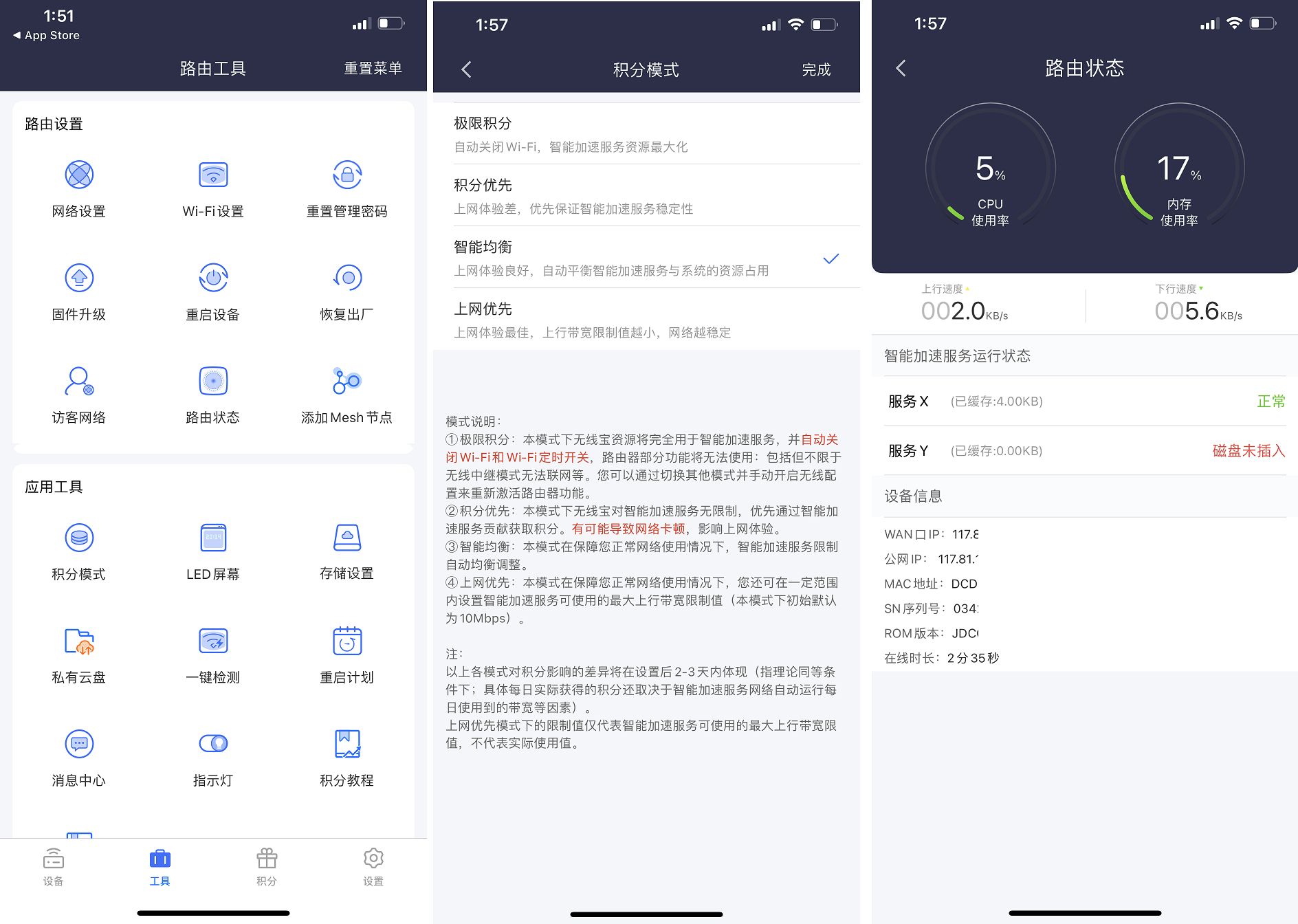

京东云无线宝APP里可以直接对路由器进行各种设置,其中我们最关心的之一就是积分,在积分模式里,有四种可以选择,分别是极限积分、积分优先、智能均衡、上网优先。默认是智能均衡,作为这么好的路由,极限积分太浪费了,也不是我们的初衷,所以选择积分优先就可以了。
在路由状态里,可以看看状态。雅典娜自带存储 ,所以服务X是正常的,同时也支持外挂移动硬盘增加服务Y,2个服务可以增加一点机会,积分会多一些,但并不是双倍的关系,具体多少还是要看所在地区网络的情况等多种复杂因素。开始的7天,每天积分是10分,7天过后是正常的积分。
家里的宽带是300M下载,50M上传。那么上面就是最近这段时间的积分,左侧的截图是我家的,从开始的每天10个积分,7天过后就正常了,在300-400分附近。右侧是网络上其他网友的,更高的上传带宽,最多可以做到600分每天左右。

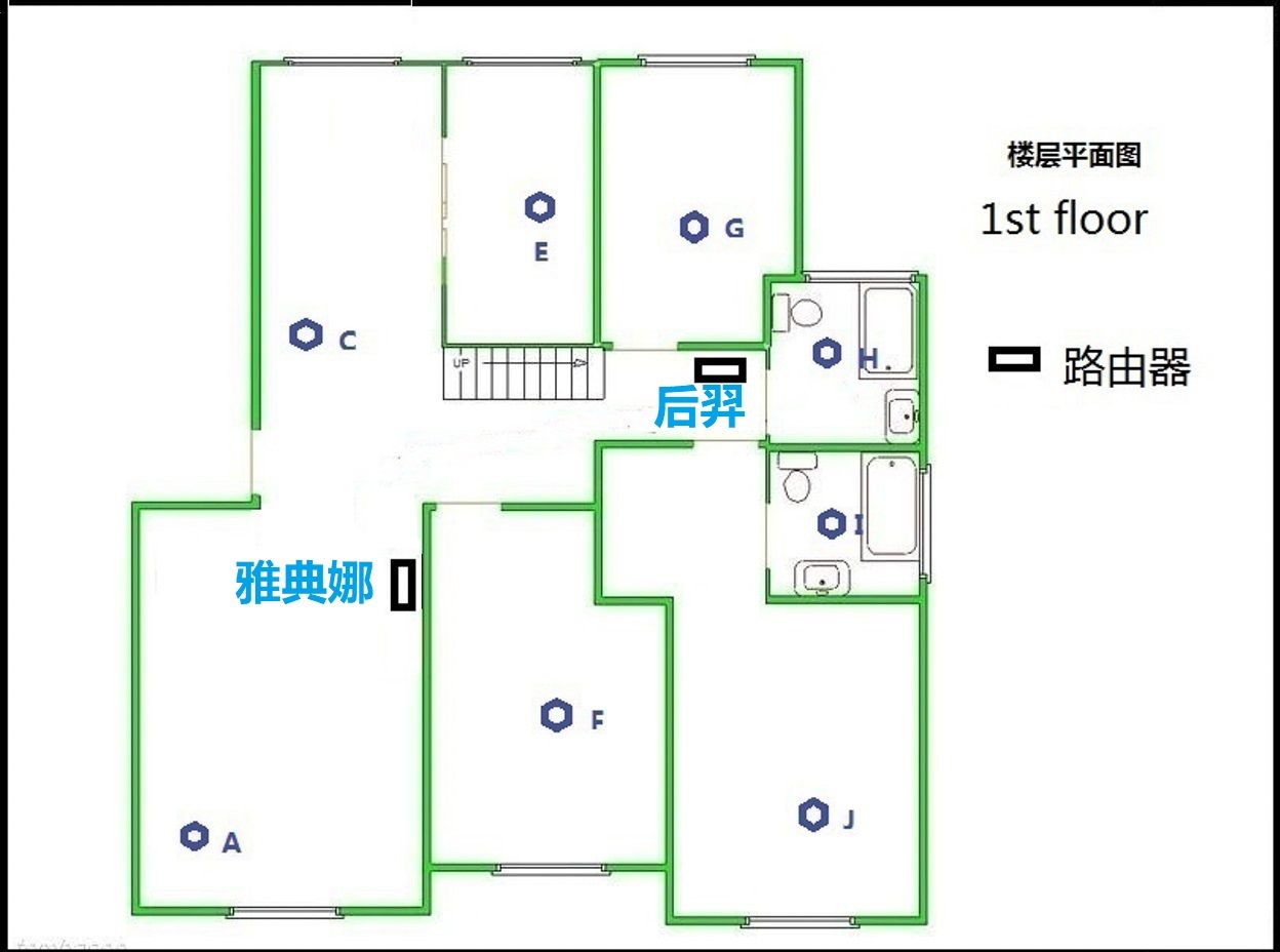

上方这里是房型图,标出了主路由雅典娜和子路由后羿的位置,后羿覆盖的区域并没有超高速的需求,就是看电视上网,所以选择了雅典娜+后羿的帅哥美女组合。
雅典娜在客厅用作主路由器。
后羿位于过道,组成无线mesh。

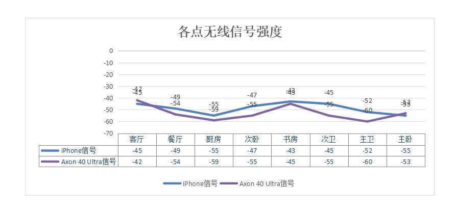

我们来看看无线mesh 的效果如何,就来测试数据好了,测试的项目包括有因特网网速,使用speedtest测试,局域网网速,使用iperf测试,以及网络无线信号强度。使用的手机有iPhone11 Pro Max和中心Axon 40 Ultra。
首先来看看因特网网速,家里的宽带是300M,实际测试下来,我们看在直接链接主路由雅典娜的这边,速度基本都达到了300Mbps满速,而连接到后羿的mesh路由器的这里,因特网网速也很高,在200Mbps左右,足够看网络视频和微信聊天的了。
通过测试也发现,iPhone的速率较低,尤其是在有阻拦穿墙的地方,看来iPhone无线信号相对会弱一点。

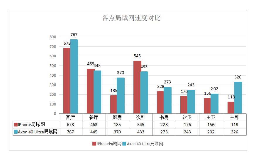

那么局域网速度的比较呢?我们看呈现了同之前类似的结果,而连接雅典娜的局域网速度就会高很多,毕竟是连接主路由的,而我们是采用雅典娜+后羿的无线组网方式,如果是2台雅典娜无线mesh组网,就不会出现这种现象,而是更均匀,因为雅典娜无线三频的,而后羿是无线双频。
通过各点的无线信号强度,可以看出,通过使用无线mesh后,各个点的无线信号强度相对变化不大,可以达到了全屋无线高速覆盖的要求。所以说,使用无线mesh组网,可以很好的解决大户型的无线覆盖问题。
看了上面,也许有网友会有疑问,为什么这里的局域网速只有800M+呢?那是因为我是连接的普通WiFi频段,并没有连接高速频段。这款雅典娜有3个频段,其中有一个特意设置的专为高速频段用于游戏或者优先使用者的。
当手机连接到这个专门的高速游戏频段后,我们看到,测试用的手机,中兴Axon 40 Ultra,是支持160MHz频段的,链接速度是2401Mbps,测试局域网网速,下载实测平均1352Mbps,最高接近1500Mbps,已经超过了千兆有线的网络,嗯,我用的是2.5G有线网络连接的NAS作为服务器测试的。
