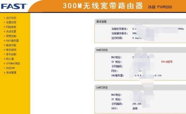

4.进入路由器设置画面,选择PPPOE(ADSL虚拟拨号)方式,输入自己家的帐号和密码,确定。
5.然后再设置一下SSID、加密方式和密码。

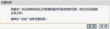

6.保存、重启。路由器设置完毕!

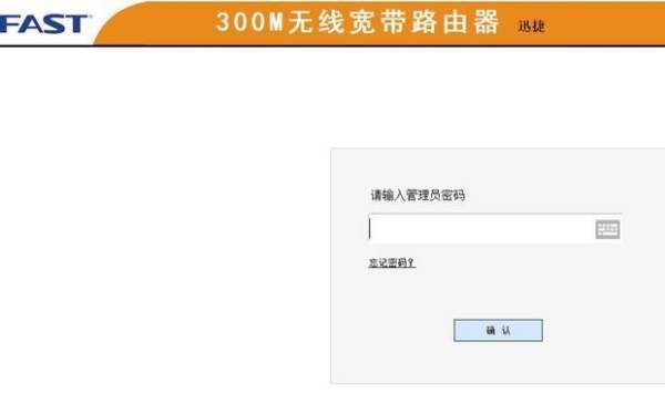

二、怎样进入路由器设置界面
192.168.1.1路由器设置界面的步骤方法:
进入路由器,使用之前要先进行设置,小编这里跟大家分享一下方法步骤。设置成功之后,就可以进行登录了。详细步骤请看下文,请按照步骤仔细进行相关设置。如果出现什么问题,也可以查看路由器的说明书。
192.168.1.1路由器设置
第一步:电脑和原网线之间不直接连接,而是通过另一根网线连接。

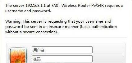

第二步:路由器设置网址,地址栏输入“192.168.1.1”进入到下面这个页面,输入用户名和密码。

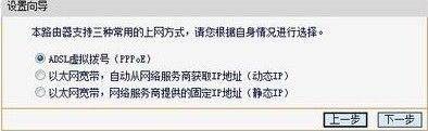

第三步:用户名和密码默认都是admin.输入后进入到“下一步”,如果是宽带上网,选择“ADSL虚拟拨号”,并填写相应的用户名和密码。

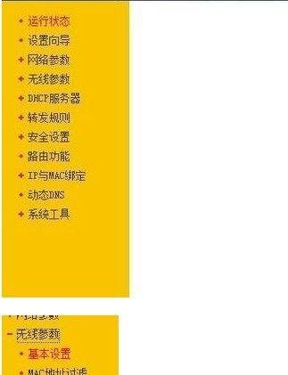

第四步:选择“无线参数”---“基本设置”设置如下。
第五步:无线密码的设置,记得一定要填上密码,并记住密,以后就可以无线上网了。

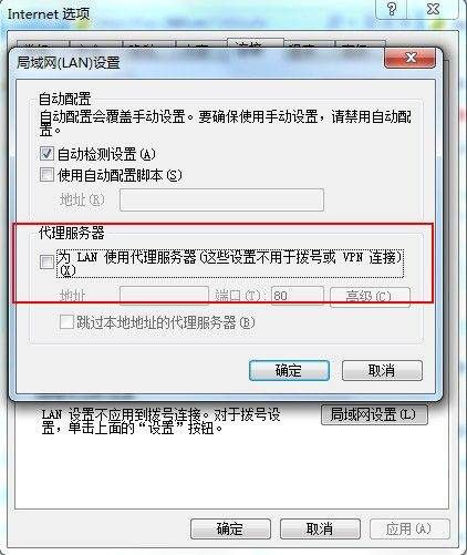

方法一:如果用户是通过ie浏览器来输入网址登陆路由器的话,那么可能是跟ie是否设置代理有关系了,如果将ie设置了代理的话,是会出现以上故障的,所有首先我们取消代理设置。点击“工具-internet选项-连接-局域网设置”,如图所示:

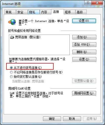

方法三:当然有的用户是通过调制解调器拨号上网的。如果是这种情况就先将宽带的拨号连接删除掉。选择“从不进行拨号连接”具体操作步骤:点击ie浏览器工具栏上面的“工具-internet选项”,切换到“连接”按钮,即可操作如下图所示:

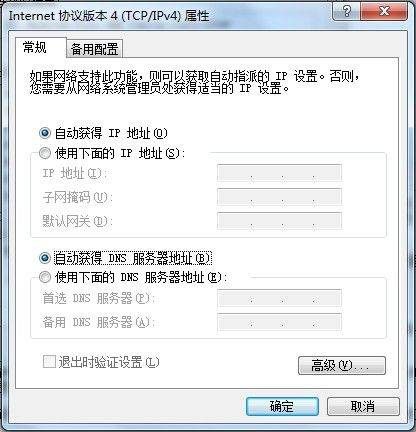

方法四:再查看用户的本地地址设置的ip地址是否和路由器LAN口的ip属于同一网段,如果不在同一网段的话,可以手工配置一个ip地址。如果不会设置的就设置为“自动获取ip地址”的设置即可。依次找到“本地连接”右击选择“属性”,然后双击“internet协议版本4.0”即可设置。如图所示:

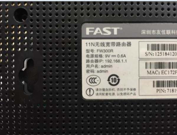

方法一:
我们可以看看购买的路由器底部。上面会显示IP地址和密码。
2.  然后把看到的IP地址输入到浏览器的地址栏中,然后输入密码,就可以进入设置了。

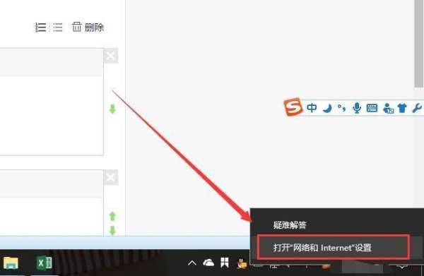

方法二:
右击笔记本右下角的网络图标选择”打开网络和共享中心“。
2.  进入”网络和共享中心“我们选择”更改适配器器设置“。
3.  找到我们的无线网,然后我们双击我们的无线网图标。

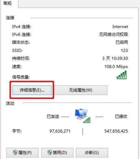

4.  打开”WLAN状态“然后我们选择”详细信息“。

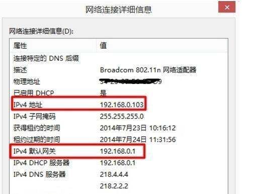

5.  在”详细信息“中可以看到“ipv4"和“ipv4默认网关”。一般“ipv4默认网关”就是的路由器设置页面的IP地址。
6.  然后我们把“ipv4默认网关”地址直接输入到浏览器中,它会弹出一个路由器设置的界面,让我们输入设置路由器管理员密码。
7.  把密码输入进去,然后就可以进入到路由器的设置页面了。
