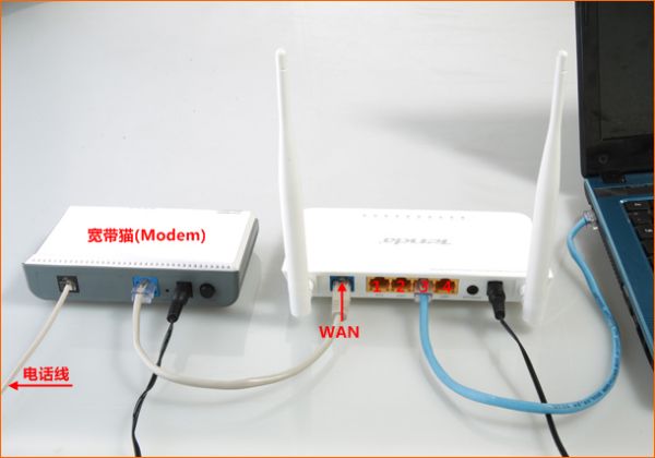

1、将电话线(比较细的那根线)接猫的line口(比较小的那个口),猫分出来一根网线接路由器的WAN口 (蓝色),再找一根短网线,一头接电脑,一头接路由器1/2/3/4任意接口(黄色),接线方式如下图:

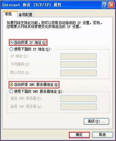

2、将电脑上的本地连接IP地址设置为“自动获得IP地址”。

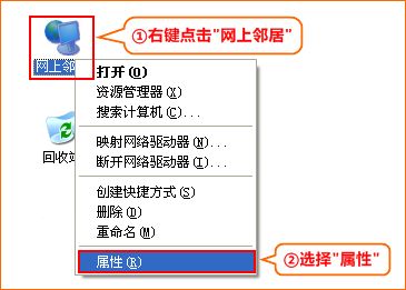

3、右键点击桌面上的“网上邻居”,选择“属性”。

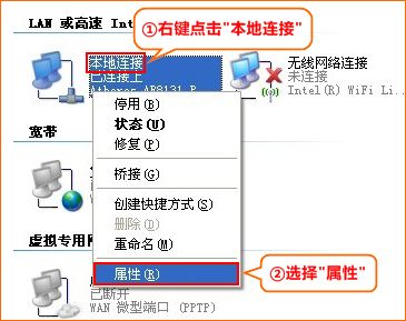

4、键点击“本地连接”,选择“属性”。

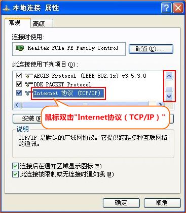

5、双击“Internet 协议(TCP/IP)。
6、选择“自动获得IP地址”“自动获得DNS服务器地址”,点击“确定”再点击“确定”即可。

1、如果线路安装错误,重新安装即可,可以参考下图的方法进行连线。

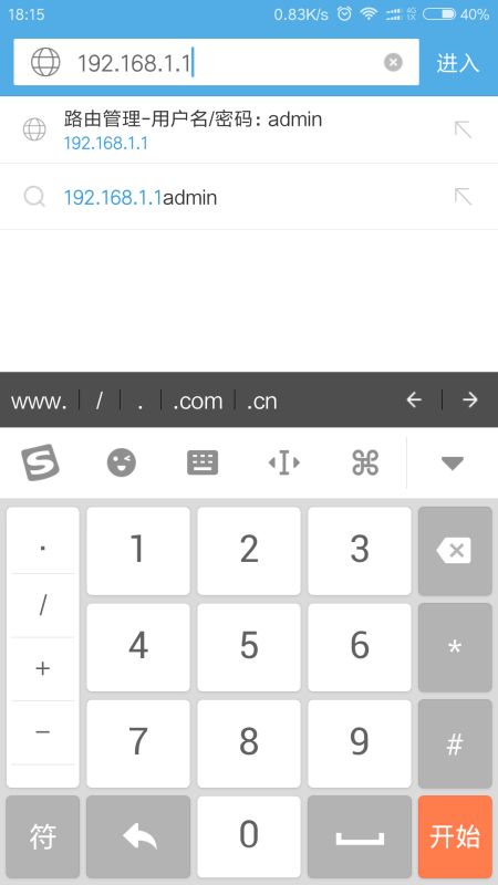

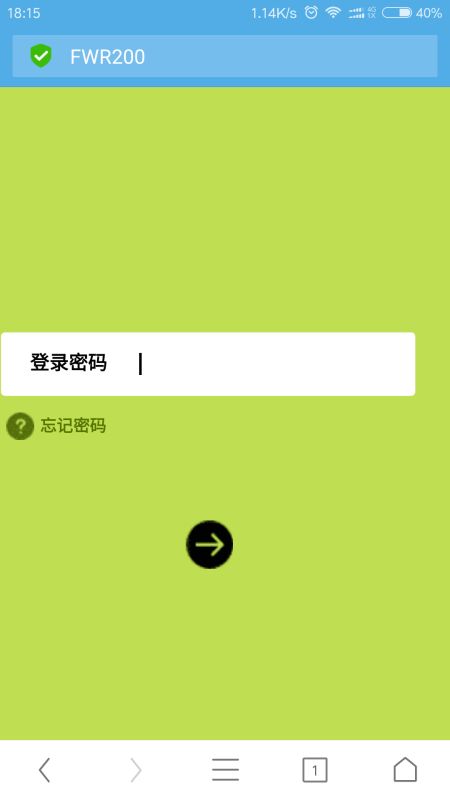

2、如果是路由器没有设置宽带帐号进行连接的话可以直接登录路由器后台进行设置的,可以直接使用手机设置的,手机连接上无线网络后打开浏览器输入路由器的登录地址和登录密码登录路由器后台。

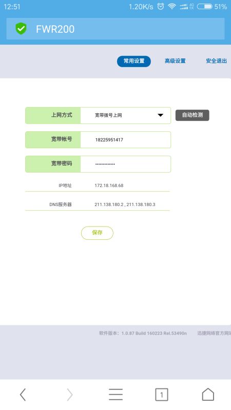

3、然后进入宽带设置界面填写自己的宽带帐号和密码连接即可,如图:
