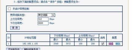

如果家用级路由,集成的是较入门的网管功能。大多数不能直接查看。但可以使用绑定功能和控制带宽功能来间接查看。首先绑定各接入设备的IP或MAC地址,相应使用中的宽带带宽,手动设置最大值的上下行。然后分别绑定分配固定的带宽给接入设备,就可以看到各接入设备的上下行数据。。。

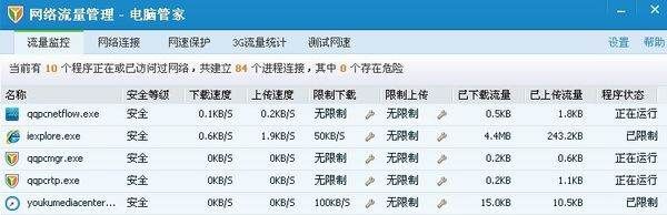

但最方便快捷的方式是,在系统中安装第三方软件来查看上下行。
